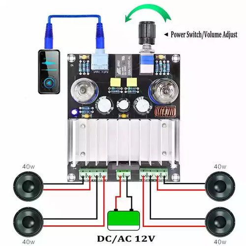

mi chiamo Luca e scrivo per un problema audio. Ho acquistato un amplificatore su Aliexpress, pur sapendo che avrei potuto prendere una fregatura. Ho provato l'amplificatore per metterlo sull'auto e devo dire che va bene, per gli usi che ne intendo fare, ma ho notato che in assenza di fonte audio produce un ronzio sui bassi. Ho provato ad alimentarlo sia con un alimentatore per PC che con la linea a 12V dell'auto, ma il ronzio rimane.
Allego registrazione dell'audio senza segnale in ingresso. Si tratta di HUM anche se con alimentazione a corrente continua (lo fa sia ad auto accesa che spenta)?
Avete qualche indicazione? Ecco il collegamento al dispositivo (lo so, é una cinesata).

Senza segnale di ingresso vuol dire quando c'è silenzio oppure quando stacchi lo spinotto?
Il rumore che si sente è un segnale a 294Hz modulato a una decina di hertz. Farebbe pensare a una instabilita dello switching

Se tieni il volume molto basso non lo fa?
Lo switching è un circuito per alzare la tensione per le valvole. Essendoci un induttore suppongo che ci sia. Che tubi sono?

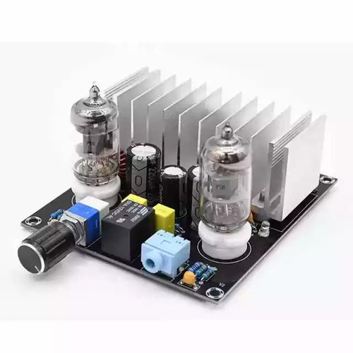

Ho l'amplificatore in garage e, non avendolo sotto mano, ho trovato un'indicazione generica su internet tipo "Fever 6J1 tube", ma potrebbe trattarsi di un errore. Leggo bene la scritta domani e ti invio una foto. Grazie mille!
P.S. e se fosse colpa dell'alimentazione? Non vorrei che la dicitura DC/AC 12V indicasse la necessità di avere un alimentatore in alternata da 12 V...
DC/AC vuol dire che puoi mettere sia continua che alternata.

Ho controllato questo mattina, il modello delle valvole è 6J1 (c'è anche un altro numero, 7911).

Ho provato a fare un esperimento. Ho staccato entrambe le valvole, come consigliatomi in altra sede, e il ronzio rimane. Da cosa può dipendere?

Dal grafico del primo link mi viene quasi da sospettare che... il dissipatore non serva quasi a nulla. Le correnti in gioco sembrano abbastanza basse.
Ci sono infine un amplificatore TDA7388

Il dissipatore serve, li` sotto ci sono gli amplificatori e il convertitore continua continua. Se fa rumore anche senza valvole dovrebbe essere il convertitore che e` instabile, quindi da rimandare indietro
Hai provato con il volume in ingresso molto basso?
