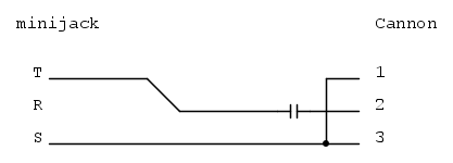

Ho un vecchio Sennheiser MD 21 in un cassetto, pensate che saldando un cavo adatto al collegamento con il PC possa funzionare?
Le specifiche tecniche dell'ingresso microfonico del computer sembrano introvabili :?
Quelle del microfono invece sono conosciute: 1.8 mV/Pa @ 1kHz con 200 ohm di impedenza d'uscita.

Di solito gli ingressi microfono delle schede audio dei computer sono stereo, hanno un'impedenza d'ingresso di 600ohm e l'alimentazione phantom a +5V sovrapposta al segnale attraverso due resistenze da 1,5kOhm.
Impedenza e sensibilità del tuo microfono vanno bene, ti serve un cavo minijack-Cannon con un condensatore all'interno per bloccare l'alimentazione phantom.
Il condensatore può andare bene elettrolitico da 2,2uF con il positivo dalla parte del computer, un elettrolitico da 2,2uF può essere alloggiato facilmente all'interno del Cannon femmina e aggiunge un passa-alto intorno ai 100-150Hz che aiuta a filtrare le consonanti esplosive.
Nel dubbio che il tuo ingresso microfono sia mono o stereo, io collegerei solamente la punta del minijack, in ogni caso Webex converte un eventuale segnale stereo in mono.
