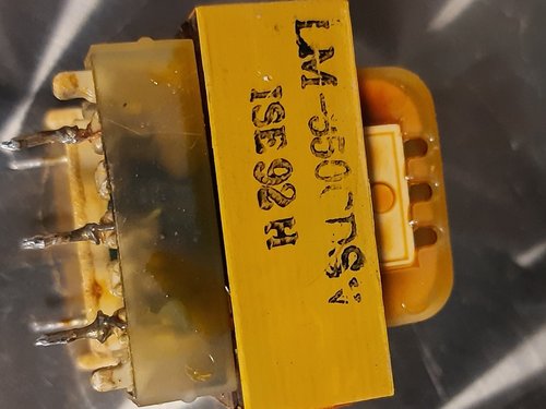

è un trasformatore a lamelle, con il pacco in ferro e con il primario interrotto. Dal secondario escono 2 tensioni: sicuramente 12 V e un'altra sconosciuta
Allego foto

Messaggioda Foto Utentesetteali » 3 mar 2022, 11:00
Ok, dovresti rompere la parte in plastica dove è bruciata e vediamo se si riesce a recuperare il capo, solo per vedere di risalire alle tensioni.
In ogni modo, se ha due uscite sul secondario, andranno a due ponti, controlla gli elettrolitici che tensione hanno.

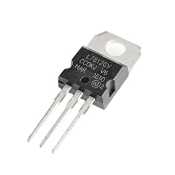

Guarda anche se ci sono integrati simili a questo:
7812

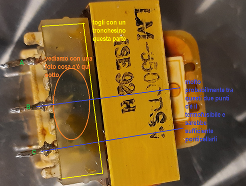

Messaggioda Foto Utentesetteali » 19 mar 2022, 19:37
Ciao,
dovresti togliere con un tronchesino la parte in plastica che ti ho segnato, in modo da vedere cosa ha combinato quella fiammata che si vede, sperando che non sia niente di grave, ma soltanto il terofusibile che è saltato.
Dovresti inoltre provare la resistenza del primario se ce l'hai tra il pin A e C e così avresti il trasformatore ancora integro.
