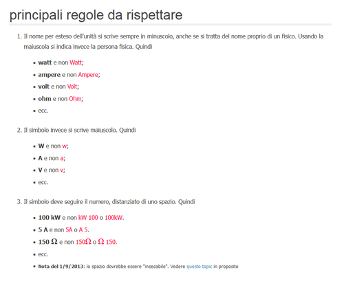

Messaggioda Foto UtenteFranco012 » 22 nov 2022, 18:55
DR1 ha scritto:[...] ampli 100w rms [...] 6v [...]
Invito al rispetto per le regole di scrittura delle unità di misura, trattate qui in maniera particolareggiata, di cui riporto le prime tre, nell'ordine in cui sono state scritte:
Le prime tre regole da rispettare.
Per quanto riguarda i "watt rms", visto l'articolo citato da Foto Utenteedgar al post [5], sarebbe il caso di non nominarli più e basta.
