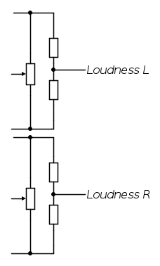

ciao, sono nuovo e ho bisogno di aiuto con il circuito di loudness, amplificatore luxman L114A 48 watt per canale
Il potenziometro del volume è rotto, ne ho trovato uno nuovo senza presa loudness ALPS 250 kohm stereo logaritmico che va bene
il circuito loudnnes formato da C 115 e R128 è ora collegato al pin di uscita del potenziometro dove c'è R201 ma l'effetto loudness si sente solo ad alto volume, prima a basso volume si sentiva molto
Avrei bisogno dell'effetto loudness dato che per i vicini ascolto a volume basso,quindi massima intensità bassi e lo regolerei con i toni bassi e se lo alzassi lo disattiverei con il suo tasto ma non so come fare grazie
volume del potenziometro del circuito VR101, volume R128 e C115, R201 in ampli
Originale
Ora è collegato cosi

Prendi quattro resistori da 120 k, ne colleghi due in serie in parallelo a ognuna delle due sezioni del nuovo potenziometro e il punto centrale di ogni coppia di resistori diventa la presa fisiologica.
Mi scuso di non poter fare schemi poiché sono da smartphone.

Vediamo se ho capito
Prendo 4 resistenze 120k
2 per canale in serie
La estremità delle 2 resistenze le collego ai 2 pin estremi del potenziometro (non al centrale)e il centro delle due resistenze il loudness
Giusto? Grazie

Chiaro grazie 1000
Appena ho tempo faccio

Niente non funziona anche mettendo un potenziometro per regolare la resistenza tra il loudness e massa e ingrasso

Non è proprio possibile aggiustare quello rotto?
Foto UtenteSediciAmpere
4.187 5 5 8
Messaggi: 4850
[10] Re: Loudness senza presa fisiologica 4 pin ma come fare
Messaggioda Foto UtenteSimone1980 » 7 apr 2023, 17:26
No le piste non ci sono più in alcuni punti
