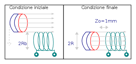

Ho iniziato la discussione in fisica generale proprio perché il primo problema da risolvere è quello di riuscire ad ottenere un segnale d'ingresso adatto all'integrato LTC3588-1 tramite un sistema ad induzione.
Obiettivo
La bobina che utilizzerò dovrà fornire in uscita una tensione di almeno 5,05V quando il ciclista viaggia a 4km/h (sempre se ho interpretato bene il datasheet a pag.3: V_{UVLO} quando V_{OUT}=3,3V).
Velocità tangenziale del magnete
Una MTB, solitamente ha un magnete montato sul raggio della ruota anteriore ad una distanza dal centro della ruota di 8cm circa. Una ruota da 26" ha una circonferenza di circa 2,070m. Il magnete così transita avanti alla bobina (fissata sulla forcella) alla velocità tangenziale di v_m=0,270m/s quando il ciclista "sfreccia" a 4km/h.
Ipotesi per il calcolo della f.e.m. generata dalla bobina
Calcolare la f.e.m. con un campo magnetico non uniforme (per me) è cosa molto difficile quindi ho fatto delle ipotesi semplificative, sicuramente anche troppo.

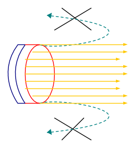

HP:
  • La velocità di avvicinamento del magnete all'asse del solenoide è costante, pari a v_m=0,2698 m/s ed uguale alla velocità con cui il magnete si allontana dall'asse del solenoide;
  • La traiettoria del magnete viene approssimata ad una linea retta anche se in realtà è un tratto di circonferenza (arco);
  • Il campo magnetico generato dal magnete è diverso da zero solo lungo la proiezione orizzontale del magnete. In altre parole, le linee del campo magnetico considerato formano un cilindro essendo delle linee dritte (solo le linee gialle rappresentano il campo B che sto considerando io).
  • L'intensità del campo magnetico decresce all'aumentare della distanza z dalla superficie del magnete ed è data dalla seguente equazione, fornita da un importatore europeo di magneti: B=\frac{Br}{2}\left ( \frac{D+z}{\sqrt{R^2+\left ( D+z \right )^2}}-\frac{z}{\sqrt{R^2+z^2}} \right ) in cui Br=1,42T per un magnete con grado di magnetizzazione N52.
    Editato formula e thread come da richiesta. IKZ
Con queste ipotesi, provo a calcolare la f.e.m. indotta considerando una condizione iniziale, in cui il magnete è vicino al solenoide ma il campo magnetico del magnete non si concatena con nessuna spira della bobina ed una condizione finale, in cui tutte le linee del campo magnetico investono l'area interna del solenoide, cioè la superficie di tutte le spire.
Calcolo della f.e.m.
Calcolo la tensione ai capi delle spire partendo dalla legge di Faraday: f.e.m.=-\frac{\Delta\Phi_B}{\Delta t}
dove \Delta \Phi_B =\Phi_B_{finale} e \Delta t =t_{finale} essendo il flusso ed il tempo iniziali entrambi nulli (per ipotesi).

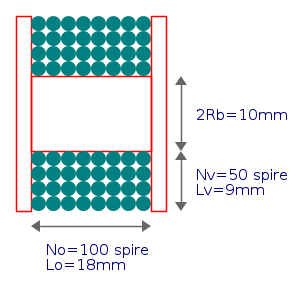

Flusso di B nel solenoide
Dato che non ho trovato nulla in giro, proverò a costruirmi un solenoide a casa. La bobina sarà composta da circa 5000 spire di filo di rame smaltato da 0,18mm di diametro. Le spire saranno avvolte come mostrato qui sotto:
A questo punto, partendo dall'equazione di B(z) fornita sopra, calcolo il flusso magnetico finale che si concatena con la bobina. Ponendo
  • No=100= n° di spire per ogni strato;
  • Nv=50= n° di strati di spire;
  • S= superficie utile per calcolo del flusso di ogni spira; non coincide sempre con l'area della spira. S è identico per ogni spira in quanto abbiamo considerato, per ipotesi, che il campo B sia "rettilineo" e "confinato" entro la proiezione del magnete;
  • sf=0,18mm= sezione del filo di rame;
  • z_0=1mm=distanza fra il magnete e la bobina quando i loro assi coincidono (cond. finale);
si ha che \Phi_B_{finale}=\sum_{n=0}^{N_0-1} S \cdot N_v \cdot B(z_0+n \cdot sf)

Tenendo presente che il magnete a disposizione è un disco di diametro 2R=10mm e di spessore D=2mm, grado di magnetizzazione N52 (Br=1,42T), allora
il flusso di B risulta \Phi_B_{finale}=19,055 \cdot 10^{-3} Wb
Intervallo di tempo Δt
L'intervallo di tempo considerato è dato dalla distanza che percorre il magnete per portarsi dalla condizione iniziale (t_0=0 in cui il campo B è nullo all'interno del solenoide) alla condizione finale (in cui il campo B all'interno della bobina è massimo in quanto magnete e bobina sono allineati) diviso la velocità con cui avviene questo spostamento; per cui, se il magnete ha un diametro 2R=2R_b=10mm si ottiene \Delta t=\frac{2R}{v_m}=37.064ms.
f.e.m. indotta
Finalmente si ricava la f.e.m. che risulta f.e.m.=-\frac{\Phi_B_{finale}}{\Delta t}=-514,11mV

Messaggioda Foto UtenteLucast85 » 11 lug 2012, 0:51
Perdonami, sul post [8] ho creato forse un po' di confusione.
Per far veloce i calcoli e stimare almeno l'ordine di grandezza avevo considerato le spire tutte posizionate a z=1mm dal magnete, quindi hai perfettamente ragione a dire che vengono circa 2V.
Nel post 2 invece ho calcolato con \Phi_B_{finale}=\sum_{n=0}^{N_0-1} S \cdot N_v \cdot B(z_0+n \cdot sf) tanti flussi (100) ognuno diverso a seconda del campo che interessa la spira a distanza z=(10^{-3}+n\cdot sf) dal magnete; il tutto moltiplicato per Nv=50 che sarebbero le spire a quella distanza z dal magnete (infatti ho 50 strati di spire sovrapposti).
In altre parole, per ogni n-esima spira posizionata a distanza z=(10^{-3}+n\cdot sf) dal magnete, calcolo il flussoB(z_0+n \cdot sf)\cdot S poi moltiplico per 50 che sono gli strati di spire per ogni Z. Infine faccio la sommatoria di tutti questi flussi (da n=0 a n=No-1=99) considerando che per ogni n-esima spira ho un campo B diverso.
Quindi mi viene una f.e.m=514mV proprio perché ho considerato che le spire più lontane dal magnete sono interessate da un campo B più debole.
Il calcolo l'ho fatto con la funzione che ho scritto in Matlab che trovi al post [2].
In effetti era un passaggio un po' delicato. Spero di essermi chiarito nonostante il letto mi chiami a gran voce..
