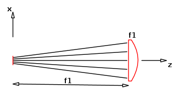

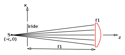

Provo a iniziare a tirare un po' le fila del discorso (più che altro tiro a caso, visto che non sono ancora arrivato a una conclusione definitiva :mrgreen: spero tu non abbia fretta :-) ). Partiamo dal modellare l''insieme LED con la una prima lente di lughezza focale f_1. Immagineremo che le lenti siano sottili.
Per modellare (facilmente) il LED mi vengono in mente due possibilità. La prima è quella di modellarlo come una sorgente puntiforme S seguita da un iride di diametro a che limita l'angolo di emissione, come nella figura sotto
Il fatto che la sorgente sia puntiforme permetterebbe di ottenere un fascio perfettamente collimato: basterebbe, infatti, mettere la sorgente nel fuoco della lente. Per tenere conto del fatto che, in realtà, la sorgente non è puntiforme, possiamo barare mettendo l'iride nel piano focale della lente, come nella figura. Il diametro dell'iride potremmo sceglierlo pari al diametro dell'area di emissione del led e il parametro c lo scegliamo in modo da avere l'angolo di emissione voluto. Il fatto che, in effetti, non abbiamo dati a sufficienza per impostare questi parametri (almeno mi sembra), non deve farci disperare, per adesso cerchiamo di trovare qualche indicazione di carattere generale (tanto poi saranno le aberrazioni a dominare :mrgreen: ).
La seconda possibilità, nella figura sotto, è quella di modellare il led come un oggetto circolare di diametro a: così facendo, però, non si limita l'angolo di emissione.
(continua...)

davidde ha scritto:Guardando le soluzioni che proponevi per la modellazione, in particolare la prima, mi sembra una soluzione eventualmente applicabile anche nella pratica. Se ritieni che il fatto di avere una sorgente puntiforme sia di fondamentale importanza possiamo in fase costruttiva fare un supporto che integri il montaggio di led e iride alla distanza voluta.
Eh, no, purtroppo non è applicabile alla pratica. L'insieme sorgente puntiforme più iride sarebbe solo un modello ottico semplice per il led, ma devi immaginare che quella sorgente puntiforme non ci sia. Quel modello, in effetti, non mi esalta e i conti, come avrei detto nel seguito, ho preferito farli col secondo.
L'unica sorgente che può essere considerata, in un senso molto particolare, effettivamente puntiforme è il laser.
