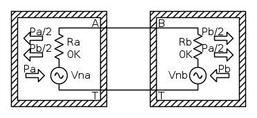

Andare nel dettaglio di ciò che succede in quei resistori è molto interessante.
Un resistore ad una temperatura diversa da 0 K può essere modellato come un resistore a T=0K con in serie un generatore di tensione che generi la tensione di rumore definita per la specifica temperatura. Sostituendo in figura otteniamo
Ra è stato sostituito da Ra (0K) e dal generatore Vna, mentre RB dalla serie equivalente. Poniamo ora per semplicità Ra=Rb. Questa semplificazione non restringe la validità delle valutazioni successive, ma aiuta a comprendere i concetti. E’ facile estendere poi il tutto al caso in cui i resistori abbiano valori differenti.
La figura mostra la condizione di equilibrio con Ta=Tb=T. Dato che T>0, nei conduttori scorre corrente. Se scorre corrente, i resistori dissipano potenza. Essendo i due ambienti adiabatici, ed essendoci una dissipazione di potenza al loro interno, è necessario che la stessa potenza dissipata sia anche assorbita, cosa che deve avvenire da parte dei generatori. In figura vediamo il bilancio delle potenze. Come ci si può aspettare, ogni resistore dissipa metà della potenza di ogni generatore e ogni generatore assorbe la stessa potenza dissipata da un resistore.
Senza conoscere nulla sulla natura di Vn, potremmo già affermare che il valore efficace di Vna è uguale al valore efficace di Vnb, condizione necessaria al rispetto del II principio della termodinamica.
Cosa c’è di interessante? Beh, ad esempio il fatto che ci sia circolazione di corrente in una maglia contenente elementi dissipativi, senza che vi sia consumo energetico. Se mi avessero posto la domanda ieri, probabilmente avrei risposto che era impossibile.

Sempre facendo riferimento alla figura nel post [11], vediamo cosa succede se si parte da una condizione squilibrata con, ad esempio, Ta > Tb. A causa della differenza di temperatura, si ha Vna > Vnb, aumenta la corrente e di conseguenza tutte le potenze, sia assorbite che dissipate. La potenza dissipata nei due ambienti resta comunque la stessa (stessa corrente, stessa resistenza). Quella assorbita risulta invece differente, maggiore nell'ambiente A, dove la tensione del generatore è maggiore. L'effetto finale è quello di avere una maggiore dissipazione netta nell'ambiente B, che si scalderà, riequibrando la situazione inizialmente squilibrata.
Se consideriamo i due ambienti alla stessa temperatura, possiamo arrangiare il circuito in un modo leggermente diverso.
I due generatori sviluppano la stessa tensione di rumore (sono alla stessa temperatura e si riferiscono a resistori dello stesso valore). Si vede subito che volendo, potremmo semplificare il circuito, trasformandolo in un equivalente con un solo resistore e un solo generatore. Doppia resistenza, doppia tensione di rumore, in accordo con la teoria del caso.

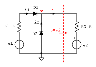

In effetti hai ragione, devo fare ammenda
Di diodi ne servono almeno due, così:
Appena riesco corroboro con qualche conto.

DirtyDeeds ha scritto:Di diodi ne servono almeno due, così:
Anche questo circuito si comporta esattamente come l'altro.
L'analisi può essere fatta suddividendo i casi in modo binario, a seconda della condizione di conduzione o interdizione dei due diodi. Vediamoli. Il diodo orizzontale è D1, quello verticale D2.
D1=off, D2=off: triviale.
D1=on, D2=off: è il caso descritto nel post precedente.
D1=off, D2=on: è la resistenza R2 chiusa su se stessa. Nessun trasferimento energetico.
D1=on, D2=on: questo è l'unico caso veramente interessante. Se D2 conduce, la caduta ai suoi capi è zero. Da questo si deduce che tutta la corrente che scorre su R1 dissipa solo su R1. Analogamente, tutta la corrente che scorre su R2 dissipa solo su R2. Si ha in pratica il caso di entrambe le resistenze chiuse su se stesse.
Nessun effetto pompa.

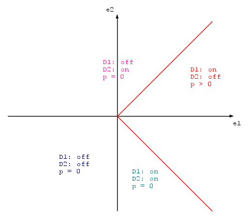

Consideriamo il circuito qui sotto, dove ho indicato anche i generatori equivalenti della tensione di rumore. Per semplicità di analisi considero le resistenze uguali.
Vediamo per quali valori di
ed
si hanno i diversi stati di conduzione dei diodi e le corrispondenti potenze trasferite.
Facciamo un grafico dei diversi stati nel piano
Ora,
ed
sono delle tensioni che fluttuano casualmente nel tempo e il punto di lavoro si sposta di conseguenza da un'area all'altra del piano disegnato sopra: poiché la potenza transitante da
a
è sempre positiva o nulla e mai negativa, si ha, in media, un trasferimento di calore dal lato sinistro a quello destro, violando così il secondo principio della termodinamica (abbiamo supposto i diodi ideali).
ed
si hanno i diversi stati di conduzione dei diodi e le corrispondenti potenze trasferite.- D1 on, D2 on: perché entrambi i diodi siano in conduzione, si deve avere
e
. Quando entrambi i diodi sono in conduzione, la tensione ai loro capi è nulla: le condizioni precedenti diventano
da cui
e
Come già osservato, qui non c'è trasferimento di potenza tra i due resistori. - D1 on, D2 off: qui bisogna avere
e
. Quando D2 è interdetto si comporta come un circuito aperto e quindi si ha
da cui si ha
e
, ovvero
In queste condizioni, la potenza entrante in
vale
Dalla condizione trovata sopra,
, si ha
, ovvero
trasferisce potenza a
, e la scalda. - D1 off, D2 off: Qui si deve avere
e
, ovvero
. Ovviamente, non c'è trasferimento di potenza. - D1 off, D2 on: qui si deve avere
ed
:Ora,
ed
a
è sempre positiva o nulla e mai negativa, si ha, in media, un trasferimento di calore dal lato sinistro a quello destro, violando così il secondo principio della termodinamica (abbiamo supposto i diodi ideali).It's a sin to write
