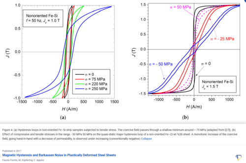

Nel cercare anch'io su internet maggiore chiarezza sulla questione, una delle cose (a margine) più interessanti che ho trovato è quella nella immagine riportata più giù. Interessante perché mi ha fatto capire che possono effettivamente verificarsi entrambi i casi (alta o bassa induzione residua) anche in relazione a un'area simile, in relazione anche allo stesso materiale ma in condizioni di "stress" diverse (mi riferisco più in particolare alla figura a destra).
Ora il materiale, mettiamo a parità di area, è da considerarsi identicamente dolce anche quando è sotto stress? Oppure, come accade agli umani :-) , quando si è sotto stress spesso si diventa meno dolci?
Ovviamente, penso, tutto dipende dalla definizione di "dolce".
Fra l'altro, per "colpa" di questa ricerca, ho imparato anche cose che non conoscevo (esempio: rumore di Barkausen).
https://www.semanticscholar.org/paper/M ... 63525fd858
P.S.
Non avevo notato che è disponibile l'intero pdf e che, contrariamente a quanto avevo pensato, il documento è italiano (Torino). In ogni caso non l'ho ancora letto...e poi comunque tratta di un argomento più specifico e con molto dettaglio.
https://pdfs.semanticscholar.org/f79d/e ... 5fd858.pdf
