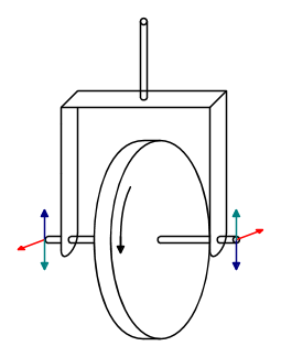

Domani metto qualche disegno...Ovviamente confermano la teoria ne sono sicuro ma ci sono due movimenti che causano reazione come ovvio sterzata e "inclinata".
Probabilmente a basse velocità l'effetto stabilizzante della ruota è trascurabile ma per essere rigorosi so dobtebbero fare due conti ...e pesare una ruota di bici.agari lo farò o cercherò in rete.
Ma visto che siamo rigorosi... io continuo la mia diatriba con Bruno e aspetto che tutti vi schierate :D :D
Resto convinto che la ruota stabilizzi anche se vincolata al telaio..a Bruno lo dici stesso tu perché le due reazioni vincolari verdi sono non allineate quindi... generano un momento che agisce su forcella e di conseguenza sulla bici.
Ti ho convinto? Trascurabile numericamente (da verificare) ma assolutamente non nulla ed esattamente uguale a quando la tieni in mano.

BrunoValente ha scritto:
Nel disegno ho rappresentato in rosso la coppia che vorrebbe far cambiare la direzione all'orientamento dell'asse e in blu la direzione verso la quale, di conseguenza, si sposta l'asse.
Le frecce blu, se la ruota gira in quel modo, vanno al contrario.
Il momento angolare "segue" sempre il momento torcente, come la quantità di moto "segue" la forza.
Nella direzione della forza (rosso) non si manifesta alcuna opposizione al movimento, quindi, se vincoliamo la possibilità del movimento alla sola direzione della forza (forcella orientata nella direzione blu), nasce una reazione vincolare che cancella il movimento di reazione e non ci si accorge più di nulla.
Il telaio della bici non è ancorato a nulla, l'effetto viene trasferito lì e infatti quando sterzi mentre vai in bici, oltre a sterzare hai bisogno di "piegare" per non cadere.
In altre parole la precessione dell'asse della ruota viene trasferita all'intero telaio che tende a ruotare a destra se giri a sinistra e a sinistra se giri a destra.
Per cui tu devi piegare a destra se giri a destra, e a sinistra se giri a sinistra, per controbilanciare.
La forza ultima che controbilancia è quindi la forza peso che produce un momento variabile in funzione della tua inclinazione rispetto al suolo durante la curva.
:shock:

Scusa Ianero ma non sono d'accordo su una delle tue conclusioni, il bisogno di "piegare".
Sono considerazioni complesse ma l'inclinazione di cui parli serve a bilanciare le spinte che si generano in unn moto curvilineo e non è legata all'effetto giroscopico.
Insomma la bici si dovrebbe inclinare anche se non avesse ruote che girano, è il principio delle curve paraboliche... o dello sciatore, che si deve inclinare in curva pur non avendo roba che girano (a meno che qualcuno ti abbia fatto girare...altro :mrgreen: )

Prova a metterti in corsa con la bici su un rettilineo e a un certo punto gira lo sterzo a destra: cadrai a sinistra.
Quella di cui parli è l'inerzia del moto lineare, ed è giusto, c'è anche quella, ed il motivo è che hai un sistema (bici) che è anche in traslazione.
Devi controbilanciare entrambi gli effetti.
Per avere una "immagine mentale" pensa che la ruota tocca terra in un solo punto.
:shock:
