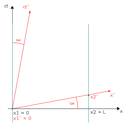

Già che ci siamo, per completezza e visto che se n'è parlato nei messaggi precedenti, proviamo anche a risolvere il problema con i diagrammi spazio-tempo.
In nero, nel diagramma sopra, sono rappresentati gli assi del sistema non accentato, quello in cui la barra è in quiete. Sull'asse dei tempi c'è il prodotto ct. Per semplicità, ho posizionato gli estremi della sbarra in x_1 = 0 e x_2 = L: le rette azzurre rappresentano le linee d'universo di questi due estremi nel sistema in cui la barra è in quiete.
Innanzitutto, come vengono visti dal sistema di riferimento non accentato gli assi coordinati del riferimento accentato? Gli assi del riferimento accentato, hanno equazione x^\prime = 0 (asse dei tempi) e t^\prime = 0 (asse delle ascisse). Per l'asse dei tempi, per l'equazione di Lorentz, si ha
x^\prime = 0 = \gamma(x-vt)
da cui
x = vt = \frac{v}{c}(ct)
Questa è l'equazione rappresentativa dell'asse dei tempi ct^\prime, come viene visto nel sistema non accentato (in altra maniera, è la traccia che l'asse dei tempi del sistema accentato lascia nel sistema non accentato): è una retta, rappresentata in rosso nel diagramma sopra, inclinata rispetto all'asse ct di un angolo \alpha tale che
\tan\alpha = \frac{v}{c}
Per l'asse delle ascisse si ha
t^\prime = 0 = \gamma\left(t-\frac{v}{c^2}x\right)
da cui
ct = \frac{v}{c}x
Questa è l'equazione rappresentativa dell'asse delle ascisse x^\prime come viene visto nel sistema non accentato: è una retta, sempre rappresentata in rosso nel diagramma sopra, inclinata rispetto all'asse x dell'angolo \alpha.
Volendo misurare la lunghezza della barra nel sistema accentato, dobbiamo determinare la posizione delle estremità della sbarra nello stesso istante di tempo t^\prime. In questo diagramma, le curve di equazione t^\prime = \text{cost.} sono tutte rette parallele a quella di equazione t^\prime = 0, cioè all'asse delle ascisse rosso. Per semplicità, allora, immaginiamo di fare la misura proprio in t^\prime = 0, come segnato nel diagramma sopra. I due punti azzurri corrispondono alle intersezioni delle due linee d'universo delle estremità della barra con l'asse t^\prime = 0 e nel sistema accentato hanno ascisse x_1^\prime = 0 e x_2^\prime = L^\prime da determinarsi (e questa, al prossimo post).

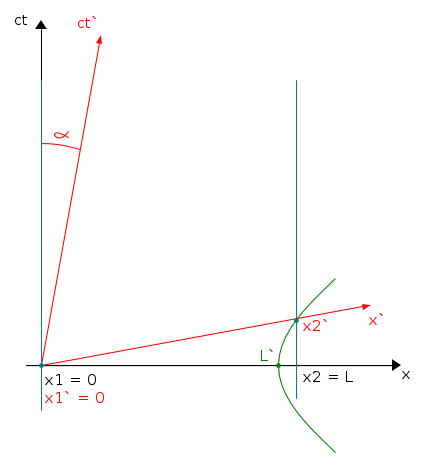

Come detto sopra, si ha x_2^\prime = L^\prime. Se nello spazio di tutti i giorni volessimo misurare x_2^\prime ci basterebbe prendere un righello e misurare il segmento rosso compreso tra l'origine e x_2^\prime. Guardando il diagramma del messaggio precedente ci acccorgiamo, però, che questo segmento, misurato col righello, è più lungo di L (è l'ipotenusa di un triangolo di cui L è un cateto). Uhm... questo contrasterebbe un po' con la contrazione delle lunghezze.
L'inghippo è che nello spazio tempo della relatività non bisogna usare i righelli normali. Un righello adatto lo possiamo trovare nel modo seguente.
Una delle conseguenze dei principi di relatività, e che può essere facilmente verificata facendo uso delle trasformazioni di Lorentz è che l'intervallo x^2-(ct)^2 è invariante, ovvero
x^2-(ct)^2 = {x^\prime}^2-(ct^\prime)^2
Nel piano (x,ct) le curve di equazione x^2-(ct)^2 = \text{cost.} sono delle iperboli e poiché la costante è invariante, vengono chiamate iperboli invarianti. Nel diagramma qui sotto, in verde, ho aggiunto il grafico dell'iperbole invariante che passa per il punto (x_2^\prime,ct^\prime) = (L^\prime,0).
Quindi si ha
x^2-(ct)^2 = {x^\prime}^2-(ct^\prime)^2 = (L^\prime)^2
ovvero, nel piano (x,ct), l'equazione dell'iperbole verde è
x^2-(ct)^2 = {L^\prime}^2
Questa iperbole interseca l'asse t = 0, nel punto di ascissa x = L^\prime. Questo punto di intersezione è mostrato nel diagramma sopra e, come si può vedere, si ha L^\prime < L. Anche graficamente, si riottiene la contrazione delle lunghezze. Insomma, le iperboli invarianti servono da "righello" per il sistema accentato.
Esercizio per il lettore attento (come dicono nei libri seri :mrgreen: ): dal diagramma sopra, ricavare L^\prime e vedere che coincide con i risultati dati in [30] ;-)
