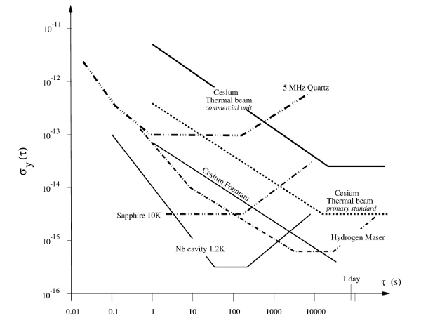

Quella frase di wikipedia è una vaccata tremenda, sia dal punto di vista tecnico che da quello dei valori dati
Un campione atomico di frequenza è caratterizzato da accuratezza e stabilità.
L'accuratezza è un concetto qualitativo e viene quantificata valutando tutte le possibili cause di scostamento (errori sistematici) della realizzazione del secondo dalla sua definizione e la loro incertezza. Quindi un campione atomico di frequenza è tanto più accurato quanto più il secondo che realizza è vicino alla definizione. Questa "vicinanza" può essere solo stimata tramite conti, cercando di valutare tutte le possibili sorgenti di errore, non c'è modo di misurarla. Si possono, però, confrontare tra di loro diversi campioni di frequenza per valutare se lo scostamento relativo di uno rispetto all'altro è compatibile con la valutazione degli errori sistematici: se fossero tutti fuori, però, non ce ne accorgeremmo. Attualmente, l'accuratezza dei campioni primari è intorno a
: il secondo è l'unità di misura realizzata con maggiore accuratezza, di parecchi ordini di grandezza meglio rispetto alle altre unità.
La stabilità è in realtà una misura di instabilità, ovvero della dispersione dei valori della frequenza generata su un tempo di misura
(secondi, giorni, mesi, anni ecc.). Un parametro utilizzato per quantificare l'instabilità è la deviazione di Allan della frequenza misurata (o una delle tante deviazioni che si sono succedute: deviazione di Allan modificata, deviazione di Hadamard, deviazione totale), la normale deviazione standard, a causa dei processi di rumore non stazionari che caratterizzano le misure a lungo termine, non è sufficiente per caratterizzare tali instabilità.
La figura qui sotto mostra gli andamenti tipici della stabilità per diversi tipi di campioni di frequenza (anche non atomici):
(Figura tratta da V. Giordano, E. Rubiola, "Oscillators and the Characterization of Frequency Stability: an Introduction", DOI: 10.1007/3-540-45463-2_9 )
I campioni atomici primari di ultima generazione sono a fontana e la loro stabilità a 1 giorno è dalle parti di
. Ciò significa che in media la variazione relativa, da un giorno all'altro, della frequenza media, con un tempo di misura di 1 giorno, è minore di
(corrispondente a una variazione del secondo di un femtosecondo). Nei campioni non atomici e nel maser a idrogeno la stabilità a lungo termine peggiora (il campione deriva).
Per misurare la stabilità, però, ci va un riferimento: come facciamo? Se ne può uscire facendo un confronto tra tre campioni: con opportune ipotesi, si riesce a risalire alla stabilità dei singoli campioni. Il metodo è chiamato three-cornered hat.
(corrispondente a una variazione del secondo di un femtosecondo). Nei campioni non atomici e nel maser a idrogeno la stabilità a lungo termine peggiora (il campione deriva).Per misurare la stabilità, però, ci va un riferimento: come facciamo? Se ne può uscire facendo un confronto tra tre campioni: con opportune ipotesi, si riesce a risalire alla stabilità dei singoli campioni. Il metodo è chiamato three-cornered hat.
