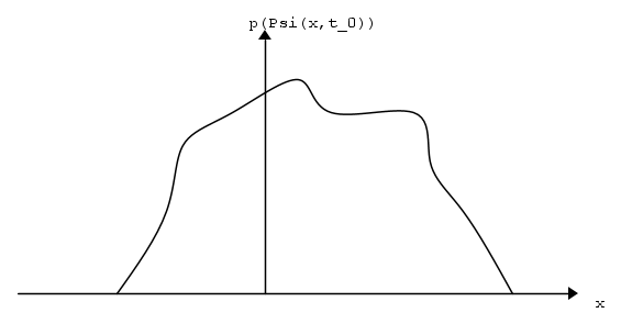

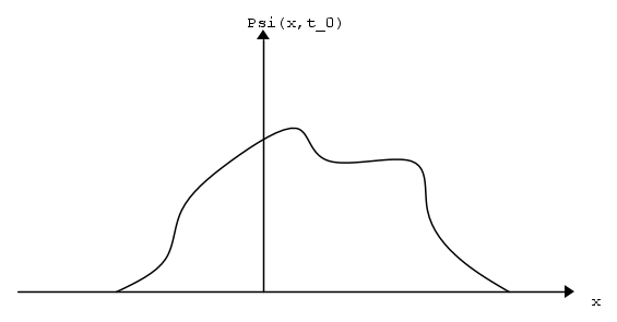

Messaggioda Foto UtenteIanero » 15 ott 2016, 15:46
Quindi ad un dato istante di tempo fissato, se ad esempio \Psi \left( x,t_{0} \right) è questa:
e se applicando l'operatore hamiltoniano (o anche quantità di moto) ottengo:
(ovvero una scalatura, anche se dal disegno si capisce poco), posso affermare che l'energia del sistema (ovvero la quantità di moto) è esattamente il fattore di scala.
Ma se invece ottengo una funzione diversa da una semplice scalatura? L'energia non la conosco più?
:shock:

[39] Re: E=hf
Messaggioda Foto UtenteDirtyDeeds » 15 ott 2016, 15:55
Una grandezza fisica qualunque ha un valore definito solo se la funzione d'onda del sistema è un'autofunzione dell'osservabile associato. Cosa significa valore definito? Significa che se fai una misura di quella grandezza sapendo che il sistema è in quello stato, ottieni esattamente l'autovalore associato a quell'autofunzione.
Se invece la funzione d'onda non è un'autofunzione dell'osservabile associato alla grandezza, otterrai uno degli autovalori, con una probabilità che può essere calcolata a partire dalla funzione d'onda e dalle autofunzioni dell'osservabile di interesse. Il modo in cui viene fatto il calcolo richiede un po' più di formalismo, ma lo vedrai più in là. Magari ci torneremo.
