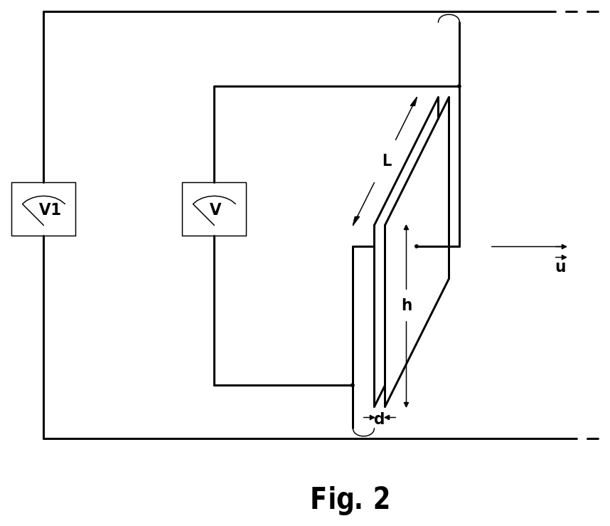

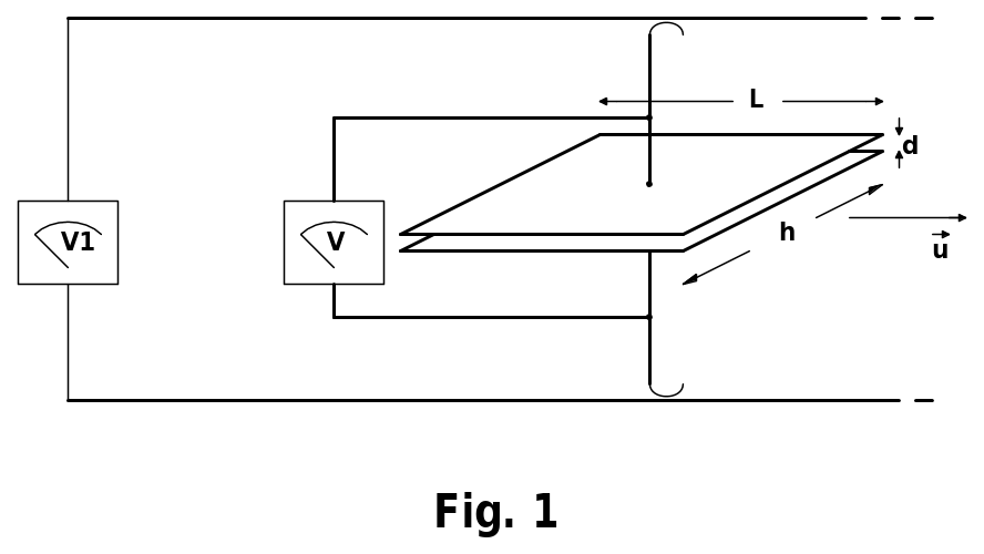

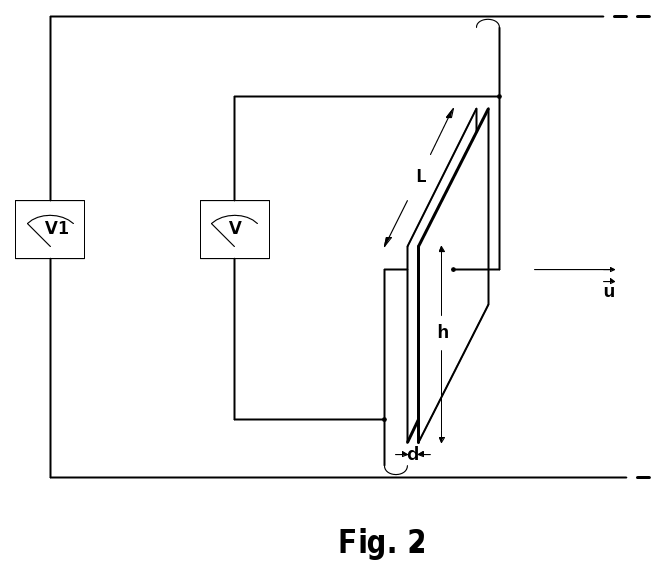

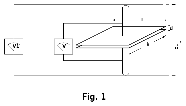

Approfitto ancora per chiedere aiuto per la soluzione del seguente guazzabuglio che va nella direzione dei quesiti posti da Foto UtentePiercarlo.
Consideriamo il condensatore di figura 1 carico alla tensione V letta sui voltmetri V e V1.
La disposizione è tale che il condensatore può essere mosso nella direzione parallela al lato L. Il voltmetro V è solidale al condensatore e, durante il movimento si sposta con esso mentre il voltmetro V1 è solidale al laboratorio e quindi rimane fermo ma, anche durante il movimento, è in grado di misurare la tensione del condensatore attraverso due contatti striscianti visibili in figura.
La capacità del condensatore vale
\[C=\frac{\varepsilon _{0}Lh}{d}\]
L’energia elettrica accumulata nel condensatore fermo rispetto al laboratorio vale
\[E=\frac{Q^{2}}{2C}\]
Se ora imprimiamo al condensatore una velocità u , la lunghezza L delle armature, misurata dal sistema del laboratorio, appare contratta e vale
\[L_{1}=L\sqrt{\ 1-\frac{u^{2}}{c^{2}} \ }\]
e quindi la capacità del condensatore in moto vista nel sistema del laboratorio vale
\[C_{1}=C\sqrt{\ 1-\frac{u^{2}}{c^{2}} \ }\]
Se ora sostituiamo il valore di C1 nel calcolo dell’energia otteniamo il valore dell’energia accumulata nel condensatore come appare nel riferimento del laboratorio:
\[E_{1}=\frac{Q^{2}}{2C_{1}}=\frac{E}{\sqrt{1-\frac{u^{2}}{c^{2}}}}\]
Per basse velocità possiamo approssimare a
\[E_{1}=\frac{E}{1-\frac{u^{2}}{2c^{2}}}\]
e possiamo ancora approssimare a
\[E_{1}=E\left ( 1+\frac{u^{2}}{c^{2}} \right )=E+\frac{Eu^{2}}{2c^{2}}\]
Ora, considerando che la massa dell’energia elettrica accumulata nel condensatore a riposo vale
\[m_{e}=\frac{E}{c^{2}}\]
si può scrivere
\[E_{1}=E+\frac{m_{e}u^{2}}{2}\]
e si può vedere chiaramente che il termine \[\frac{m_{e}u^{2}}{2}\] è l’energia meccanica spesa per portare la massa elettrica del condensatore alla velocità u che, rispetto al riferimento del laboratorio, si è convertita in energia elettrica e, sarei portato a dire, che questo risultato conferma la validità dei ragionamenti fatti.
Si può ora calcolare il valore della tensione letta dal voltmetro fermo V1
\[V_{1}=\sqrt{\frac{2E_{1}}{C_{1}}}=\frac{V}{\sqrt{1-\frac{u^{2}}{c^{2}}}}\]
che appare aumentata rispetto alla tensione propria del condensatore letta dal voltmetro V
Le cose però vanno diversamente se si orienta il condensatore con le armature ortogonali alla direzione del movimento come in figura 2: questa volta la quota che si contrae è d e, contrariamente a prima, ne consegue un aumento della capacità e quindi, facendo i conti di prima, si giunge ad un risultato diverso dove addirittura l’energia elettrica accumulata appare diminuita nel riferimento del laboratorio. Come è possibile?
La mia spiegazione, per nulla convincente, è la seguente: nel ragionamento fatto nel primo caso ho considerato implicitamente invariante la carica sulle armature Q e quindi ho eseguito i calcoli usando lo stesso valore nei due sistemi di riferimento. In effetti ora, dopo le difficoltà trovate con la disposizione di figura 2, credo che questo non sia sempre lecito: credo che il nocciolo della questione stia nel fatto che ad essere relativisticamente invariante è la carica totale dell’oggetto in movimento e non necessariamente la distribuzione della carica all’interno dell’oggetto che invece può non essere relativisticamente invariante.
Nel nostro caso la carica totale del condensatore vale zero, infatti l’integrale del campo elettrico all’esterno del condensatore su di una superficie chiusa e ferma rispetto al laboratorio e che contiene interamente il condensatore è nullo e pertanto deve continuare ad essere nullo anche con il condensatore in movimento. Questo, pero, non esclude che la carica sulle armature possa apparire variata a causa del movimento.
Eseguendo i calcoli in questa nuova ottica si ottiene che ad essere invariante, nel secondo caso, è la tensione tra le armature mentre la carica, misurata nel sistema del laboratorio, appare aumentata del fattore \[\frac{1}{\sqrt{1-\frac{u^{2}}{c^{2}}}}\]
A questo punto, visto che la tensione nel primo caso e la carica nel secondo aumentano di un fattore che dipende solo dalla velocità del sistema in movimento e non dalla capacità del condensatore, azzarderei la seguente generalizzazione dei risultati raggiunti:
1) In due sistemi di riferimento in movimento relativo a velocità u la distribuzione del potenziale elettrico in direzione ortogonale al movimento dell’uno appare aumentata del fattore \[\frac{1}{\sqrt{1-\frac{u^{2}}{c^{2}}}}\] se misurata dall’altro e la distribuzione della carica elettrica in direzione ortogonale al movimento appare relativisticamente invariante.
2) In due sistemi di riferimento in movimento relativo a velocità u la distribuzione della carica elettrica in direzione parallela al movimento dell’uno appare aumentata del fattore \[\frac{1}{\sqrt{1-\frac{u^{2}}{c^{2}}}}\] se misurata dall’altro e la distribuzione del potenziale elettrico in direzione parallela al movimento appare relativisticamente invariante.
Quale valore leggiamo sul voltmetro V1 di figura 2 con il condensatore in movimento? Sarei portato a dire che leggiamo lo stesso valore di V ma non sono proprio sicuro: i conduttori che collegano le armature ai contatti striscianti si estendono ortogonalmente alla direzione del moto e per questo motivo ho qualche dubbio/difficoltà.
Sono quasi certo di aver sbagliato tutto. Gradirei una conferma

Nella figura 1 disegnata da Foto UtenteBrunoValente, nel sistema di riferimento solidale con il condensatore c'è solo un campo elettrico. Nel sistema del laboratorio, invece, ci sono sia un campo elettrico che un campo magnetico che viaggiano con il condensatore. La cosa può essere vista in due modi: o tenendo conto delle trasformazioni dei campi (quasi analoghe a quelle di Lorentz) che nel sistema del laboratorio fanno nascere un campo magnetico, oppure tenendo conto del fatto che nel sistema del laboratorio c'è una corrente dovuta alle cariche in moto sulle armature del condensatore. Con un po' di semplificazioni, probabilmente si riesce a determinare la tensione letta dal voltmetro nel laboratorio, ma una situazione appena più complessa, p.es. con il condensatore che si scarica su una resistenza, non saprei proprio come trattarla.
Come ho detto, non avevo ancora risposto ai quesiti di Piercarlo perché non ero riuscito ad immaginarmi una situazione circuitale abbastanza semplice (ma che riflettesse ancora i quesiti posti) da poter essere veramente analizzata con la teoria della relatività (quella poca che conosco, poi) senza correre il rischio di prendere cantonate super... luminali :-) Adesso come adesso, purtroppo, non vedo la luce in fondo al tunnel :(

DirtyDeeds ha scritto:Nella figura 1 disegnata da Foto UtenteBrunoValente, nel sistema di riferimento solidale con il condensatore c'è solo un campo elettrico. Nel sistema del laboratorio, invece, ci sono sia un campo elettrico che un campo magnetico che viaggiano con il condensatore. La cosa può essere vista in due modi: o tenendo conto delle trasformazioni dei campi (quasi analoghe a quelle di Lorentz) che nel sistema del laboratorio fanno nascere un campo magnetico, oppure tenendo conto del fatto che nel sistema del laboratorio c'è una corrente dovuta alle cariche in moto sulle armature del condensatore.(
Per quanto ho detto sopra, non ho considerato il campo magnetico del primo caso. Secondo me, lo avrei dovuto considerare solo se avessi voluto trattare il problema classicamente (senza relatività). Così i conti tornano, se invece avessi anche tenuto conto del campo magnetico e dell’energia ad esso associata, avrei ottenuto un eccesso di massa, quindi un risultato sbagliato.
Nel secondo caso i conti non tornano: appare addirittura un decremento di massa con l’aumento della velocità!?!. Anche volendo trattare il problema classicamente comunque non vi sarebbe un campo magnetico e quindi non comparirebbe un incremento di massa all'aumentare della velocità.
So che è stato da tempo abolito il concetto di massa variante ed è stato introdotto il concetto di massa invariante, quindi so di essermi espresso male ma spero sia comunque chiaro il senso del ragionamento.
Sarò grato a chiunque vorrà aiutarmi a capire o vorrà smentirmi o semplicemente vorrà dire la sua.
