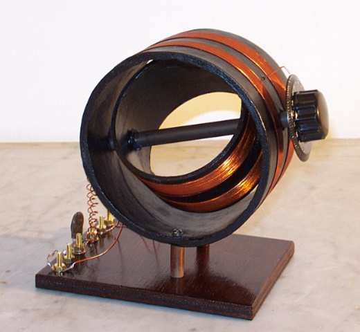

Ne approfitto per aggiungere qui la foto di un variometro: due induttori collegati fra di loro in serie con accoppiamento variabile che permette di cambiare il valore complessivo dell'induttanza.
Foto tratta dal sito leradiodisophie.it

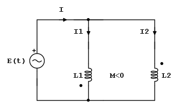

Buongiorno, mi ricollego alla formula risolutiva di 2 induttori in parallelo con M positivo:
discovery90 ha scritto: dal post [21],
m2_u966 (1).gif (541 Byte) Osservato 4021 volte
nella pagina : http://www.barrascarpetta.org/01_ele/m_2/m2_u9.htm
, però assumendo un coefficiente M di mutua induzione negativo.
In tema di controllo di questa relazione calcolata, i libri sono carenti almeno quelli posseduti (solo M positivo) e ovviamente ho guardato in rete.
Questa ricerca con M<0 ha comportato 1 solo documento che riportava risultati (lo allegherò nel prossimo messaggio).
Inutile dire che il risultato è diverso da quello ricavato da me.
Non resta che mostrare i passaggi e confidare nella correzione da parte del forum EY.
Riparto da:
, nel proseguo della verifica, si convengono gli apici:
"A" - ad una grandezza dovuta ad autoinduzione e
"M" - ad una grandezza dovuta a mutua induzione.

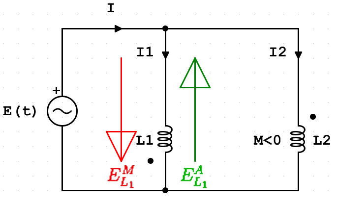

contributi L_{1}
autoinduttanza L_{1}
E^{A}_{L_{1}}=j \omega L_{1} I_{1}
mutua induttanza L_{2} \rightarrow L_{1}
detto M il coefficiente di mutua induzione, decisa convenzionalmente la corrente I_{2} entrante in terminale contrassegnato da pallino in L_{2}, questa induce in L_{1} una tensione positiva presente sul terminale di L_{1} contraddistinto da pallino e quindi discorde rispetto a E^{A}_{L_{1}} e E:
E^{M}_{L_{1}}=-j \omega M I_{2}.
In definitiva, riguardo L_{1} si ha:
E=E^{A}_{L_{1}}+E^{M}_{L_{1}}=j \omega L_{1} I_{1}+(-j \omega M I_{2})=j \omega L_{1} I_{1}-j \omega M I_{2}=E ...............(1)

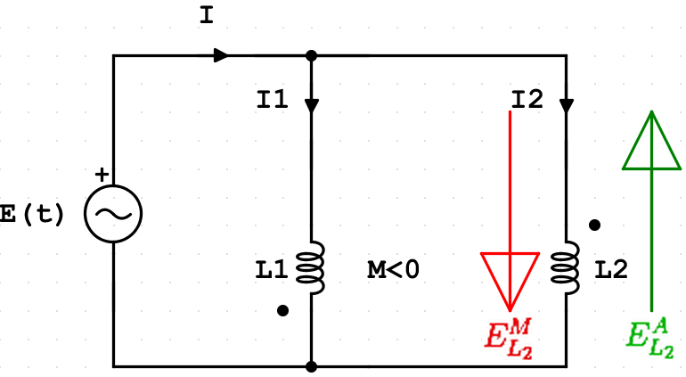

contributi L_{2}
autoinduttanza L_{2}
E^{A}_{L_{2}}=j \omega L_{2} I_{2}
mutua induttanza L_{1} \rightarrow L_{2}
detto M il coefficiente di mutua induzione, decisa convenzionalmente la corrente I_{1} entrante in terminale contrassegnato da assenza pallino in L_{1}, questa induce in L_{2} una tensione positiva presente sul terminale di L_{2} contraddistinto da assenza di pallino e quindi discorde rispetto a E^{A}_{L_{2}} e E:
E^{M}_{L_{2}}=-j \omega M I_{1}.
In definitiva, riguardo L_{2} si ha:
E=E^{A}_{L_{2}}+E^{M}_{L_{2}}=j \omega L_{2} I_{2}+(-j \omega M I_{1})=j \omega L_{2} I_{2}-j \omega M I_{1}=E ...............(2)
