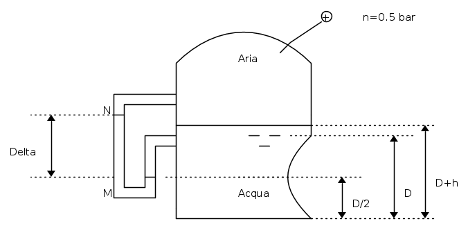

Vi posto un pezzo d'esame, fatto 2 giorni fa, del quale non abbiamo potuto tenere il testo, ma ancora siamo giovani e un briciolo di memoria c'è :D
Le dimensioni del sistema sono note (in figura potrebbero essere venute male, ma facciamo solo il calcolo letterale, cosi tagliamo la testa al toro :D), liquido manometrico mercurio, le richieste sono le seguenti:
Calcolare l'altezza del p.c.i. dell'acqua, il \Delta, la pressione al fondo del serbatoio, la spinta sulla superfice semicilindrica di lunghezza unitaria, diagrammare la pressione sul serbatoio.
-Per prima cosa ho calcolato la pressione sul fondo:
P_f=\gamma _a (D+h)+n 10^4 considerando l'affondamento del punto sotto il pelo libero dell'acqua più la pressione dell'aria. Va bene?
-Per il calcolo di \Delta ho scritto:
P_M=P_N+\Delta \gamma _m
Dove P_M e P_N le ricavo con la formula generale, a partire dalla pressione di fondo:
P_A=P_B+ \gamma (z_B-Z_A)
-Per il pci ho scritto:
Z=h+D+ n 10^4 / \gamma

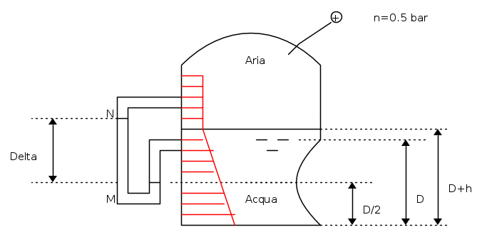

- Per il grafico delle pressioni, ho fatto questo:
-Per la spinta ho fatto un casino :)
Devo utilizzare l'eq. globale:
S=-\Pi_0=\Pi_1+G
G=\gamma W=0.5 \gamma \pi (D/2)^2
\Pi_1... ho scritto:
\Pi_1=0.5\gamma 2 \pi (D/2) ma non ci scommetterei...
Potete dirmi dove ho sto sbagliando, e gentilmente spiegarmi come lavorare bene con l'eq. globale? :D

Foto Utentemasomaso90 non dare per scontato che la simbologia da te utilizzata sia universalmente nota, quindi:
1) Definisci tutti i simboli che usi, anche quelli di facile comprensione. Per esempio: cos'è n? Capisco che è probabilmente la pressione nel serbatoio d'aria (assunta uniforme in tutto il serbatoio, trascurando l'effetto della gravità), ma è così?
2) Spiega il disegno: per esempio, l'altezza D è riferita a due trattini in mezzo al liquido: cosa sono?

Messaggioda Foto Utentemasomaso90 » 9 set 2011, 14:08
Hai ragione scusa..
n è il valore segnato dal manometro metallico, riferito alla pressione dell'aria contenuta nel serbatoio, espresso in bar.
\gamma è il peso specifico, per l'acqua 9806, per il mercurio 133360, N/m^3.
La quota D+h si riferisce al pelo libero dell'acqua.
La quata D si riferisce al diametro della zona a forma di semicilindro.
La quota D/2 si riferisce al meato del manometro di mercurio a contatto con l'acqua.
I trattini, li usiamo per indicare il pelo libero dell'acqua, alcuni usano la freccia verso il basso...
\Delta è la differenza di quota tra i meati del manometro differenziale.
Per p.c.i. intendo piano dei carichi idrostatici.
Mentre le Z indicano le quote, come riferimento Z=0 prendiamo il fondo del serbatoio. :D
(ho visto che in una formula mi è uscita una Z maiuscola e una minuscola, è un errore di battitura ) :D

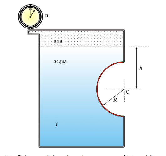

Ho trovato un esercizio molto simile, se solo l'avessi visto prima! :D
(Ps, penso di aver sbagliato la conversione dei valori riportati dal manometro differenziale, la conversione è con 10^5 e non 10^4)
Riporto il mio procedimento, cosi che possa essere messo a disposizione di tutti (sempre se corretto).
La soluzione, per ricavare il modulo della spinta, dovrebbe essere la seguente:
S=\sqrt{S_X^2+S_Z^2}
S_Z=-G=-\gamma_{H_2O} W=-\gamma_{H_2O} \frac{2}{3}\pi(\frac{D}{2})^3=-9806\frac{\pi}{12}D^3
S_X=\pi\frac{D^2}{4}[n+\gamma_{H_2O}(h+\frac{D}{2}) ]

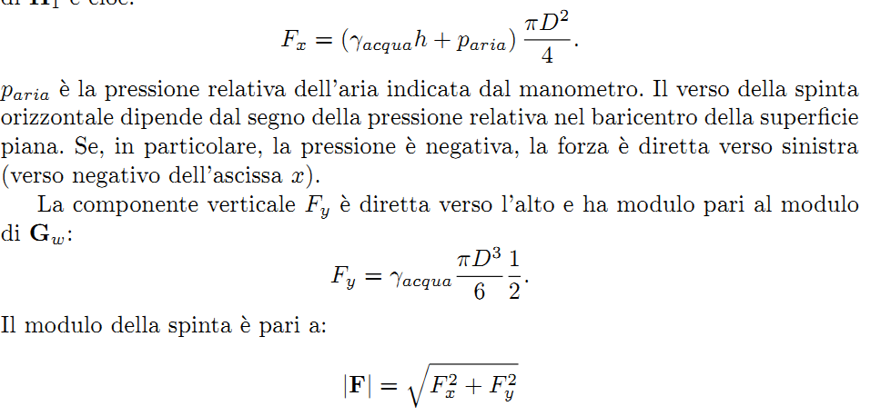

Ho ancora qualche perplessità, mi sembra che il volume W che hai fatto comparire nel calcolo di S_z sia quello di una semisfera.
Ci sono delle regolette che semplificano il conto, però io, fossi in te, prima di imparare le regolette cercherei di rendermi conto di cosa capita facendo così: la spinta che devi determinare è dovuta alla pressione idrostatica nel serbatoio; in ogni punto, questa spinta è un vettore normale alla superficie del serbatoio. Considera una generica quota h misurata a partire dal fondo del serbatoio: a quella quota la pressione è p(h) e la normale alla superficie del serbatoio ha una certa direzione che puoi determinare tenendo conto che la superficie è cilindrica. Di qui ti puoi determinare le componenti S_x e S_z della spinta elementare che agisce su un'areola \text{d} A posta a una quota h e lunga 1 m (come richiesto dal testo del problema). Fatto questo integri per h che va 0 a D le due componenti separatamente, in modo da ottenere le componenti medie \bar{S}_x e \bar{S}_z.
Prova a impostare i conti che vediamo.

Ti allego le catture dell'"esercizio guida" che ho trovato e seguito:
Testo
soluzione

Messaggioda Foto UtenteDirtyDeeds » 13 set 2011, 8:24
masomaso90 ha scritto:in tutti gli esercizi che ho visto non abbiamo mai calcolato la spinta come integrale dello sforzo..
Male :mrgreen: ...perché la spinta E' l'integrale dello sforzo ;-)
E le formulette che sono scritte nel testo che hai allegato, derivano proprio da questo fatto :!:
