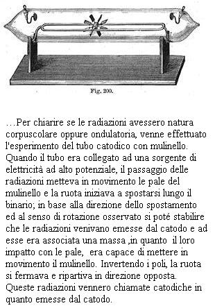

Sto cercando di calcolare/stimare la forza che la scarica elettrica imprime al mulinello ed ottengo un valore estremamente basso che non giustifica l'effetto che si manifesta.
Ai tempi della scuola ebbi modo di vedere dal vivo l'esperimento e ricordo bene come il mulinello si muovesse con decisione e come riuscisse a superare anche la salita se si inclinava il tubo opportunamente.
Insomma per prodursi un effetto così vistoso la forza impressa alle pale credo fosse sicuramente non inferiore al centesimo di newton.
Per calcolare la forza parto dal presupposto che essa sia davvero dovuta agli urti materiali degli elettroni sulle pale del mulinello che essi incontrano sul loro cammino.
Suppongo quindi che gli elettroni urtando sulle pale azzerino la loro velocità e che scarichino su di esse tutta l'energia cinetica accumulata fino al momento dell'impatto.
Immagino che, sotto l'effetto del campo elettrico, essi si muovano di moto uniformemente accelerato e quindi non è difficile calcolare la loro velocità di impatto.
Valori ragionevoli per il dimensionamento potrebbero essere i seguenti:

Sostituendo i valori viene fuori che la forza vale
\[F=4.1\times 10^{-7}N\]
Mi pare decisamente troppo piccola.

I conti che fai sono corretti, infatti non è il momento trasferito a muovere il marchingegno ma il calore generato. Se hai presente è lo stesso caso del radiometro solare, qualcuno è convinto che giri per la pressione della radiazione luminosa che non solo è ovviamente insufficiente ma nel caso lo farebbe girare nell'altro senso.

Nei conti Bruno considera già che tutti gli elettroni finiscano sulle pale. Infatti I/q_e è il numero di tutti gli elettroni che raggiungono il mulinello in un secondo. Questo valore moltiplicato per la quantità di moto mu del singolo elettrone dà la forza media applicata.
Una correzione ai conti potrebbe essere fatta perché la velocità degli elettroni con quei dati viene quasi il 10% della velocità della luce ma per arrivare alla stessa conclusione non vale proprio la pena.

perché il bombardamento elettronico riscalda, e nel tubo non c'è il vuoto ma un gas che con il calore può espandersi (si torna al caso del radiometro che avevo citato, mi spiace abbia confuso anzichè chiarire)

Sì, mi sono messo nella migliore condizione di massima forza applicata alle pale: ho considerato che gli elettroni, tutti, si fermassero dopo l'urto, quindi che nell'urto trasferissero alle pale tutta la loro energia cinetica.
DirtyDeeds ha scritto:... perché possa girare nel verso "giusto" il vuoto dovrebbe essere mooooolto migliore...
Quindi vuoi dire che girerebbe nel verso sbagliato? Eppure mi ricordo di averlo visto girare nel verso giusto!
Comunque io invece ipotizzavo più semplicemente che il mulinello gira perché si elettrizza: gli elettroni colpendolo lo caricherebbero negativamente e quindi le pale essendo immerse nel campo elettrico verrebbero spinte dalla forza di Coulomb.
In ogni caso mi pare di capire che non sia vero quello che tutti i testi di fisica scrivono e cioè che l'esperimento dimostri la natura corpuscolare degli elettroni, o sbaglio?

Gli effetti di caricamento non sono molto semplici, l'elettrone che arriva può espellere più elettroni secondari e il materiale può anche mantenersi neutro come potrebbe addirittura caricarsi positivamente (!), dipende molto dall'energia dall'angolo di incidenza (che varia nel nostro caso) e dalla funzione lavoro del materiale.
Sperimentalmente si potrebbe eliminare questo contributo tenendo il mulinello a terra attraverso la rotaia.
In ogni caso però non sarebbe un effetto legato alla massa e non dimostrerebbe l'esistenza di una qualche particella.
