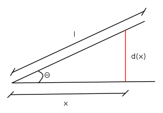

Esercizi 1)Un condensatore ha armature quadrate di lato a, le armature formano un angolo ? l'una con l'altra.?
Calcolare la capacita del condensatore per valori piccoli di ?.

1) Per il calcolo della capacita di un condensatore piano C = ε0 * S / d
Pero qui ho un angolo che formano le due piastre che mi porta ad avere una maggiore distanza tra di esse al variare dell'angolo. Come dovrei procedere?

Si RenzoDF avrei pensato ad una integrazione. Ma mi serve una mano per capire cosa integrare correttamente? Grazie.

Visto che conosci la relazione fondamentale per il condensatore ad armature piane e parallele, se riesci a ricondurre il problema a quella forma, la risoluzione sarà semplice, non credi?. ;-)

Messaggioda Foto UtenteDanteCpp » 30 giu 2014, 11:32
Non sono un'asso in fisica, però io imposterei qualcosa del tipo...
d(x)=x\cdot sin(\Theta )
dS = dx \cdot l
