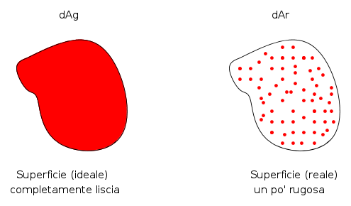

Dunque, tieni conto che non studio meccanica ma la rappresentazione del problema, da quanto capisco, è questa:
dove i puntini rapppresentano i punti di contatto dovuti alle rugosità delle superfici.
xeletro91 ha scritto:Mi chiedo se quest'ultima dispensa considera l'area reale comunque come un sistema continuo
La seconda, quella della foto del libro (o dispensa) considera l'area reale come un sistema discreto, infatti, considerando:
A_r = \sum A_i
dove A_i è l'area di ciascun punto disegnato qui sopra.
xeletro91 ha scritto:matematicamente parlando non so se sia possibile esprimere un differenziale per un sistema non continuo
Si considerano gli intervalli infinitamente piccoli per approssimare al meglio una funzione continua (o sistema continuo).
Spero di non averti incasinato ancora di più le idee.

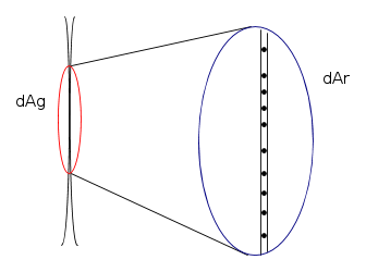

Uh, anche i miei professori nei loro testi usano il termine 'differenziale' (che fa molto elettrotecnico), io preferisco chiamarla variazione. In questo caso variazione dell'area reale: \mathrm dA_r e ideale continua \mathrm dA_g, ma comunque è un parere personale.
Prendi come esempio questo disegno:
che rappresenta le superfici di contatto. Prova ad immaginarti ciascuna area che cambia forma, perché le superfici si strofinano.. La superficie rugosa avrá sempre una variazione inferiore alla superficie di contatto continua.
Almeno, io la vedo cosi.
