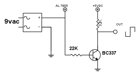

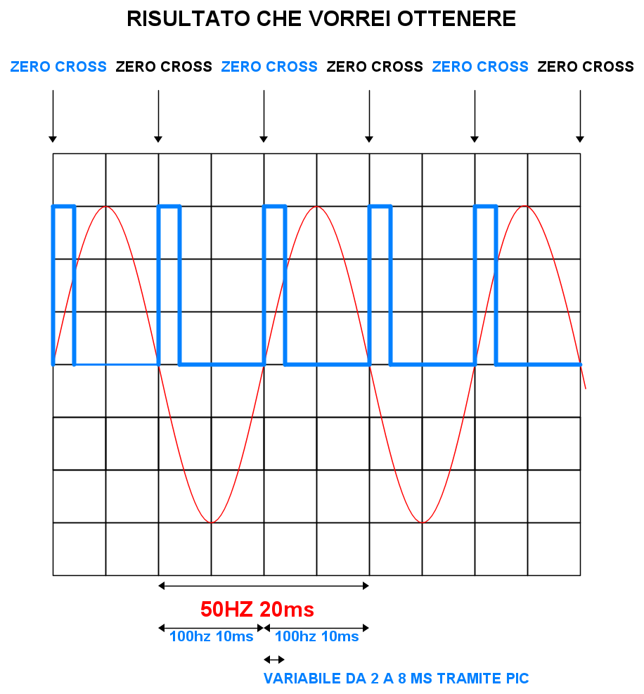

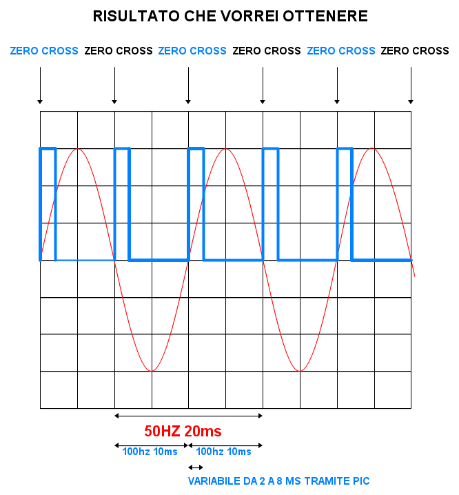

Messaggioda Foto Utentecarlomusumeci » 13 ago 2015, 14:58
Salve,sto cercando di realizzare un circuito con dei componenti discreti che mi generi un impulso positivo,per ogni passaggio dello zero...
ogni volta che si passa per lo zero ,un impulso positivo mi fa scatenare un interrupt,dentro il quale decido il tempo di innesco del triac (da 1 a 10 ms) poiche otterrei un interrupt ogni 10ms...
l'effetto che vorrei ottenere è il seguente:

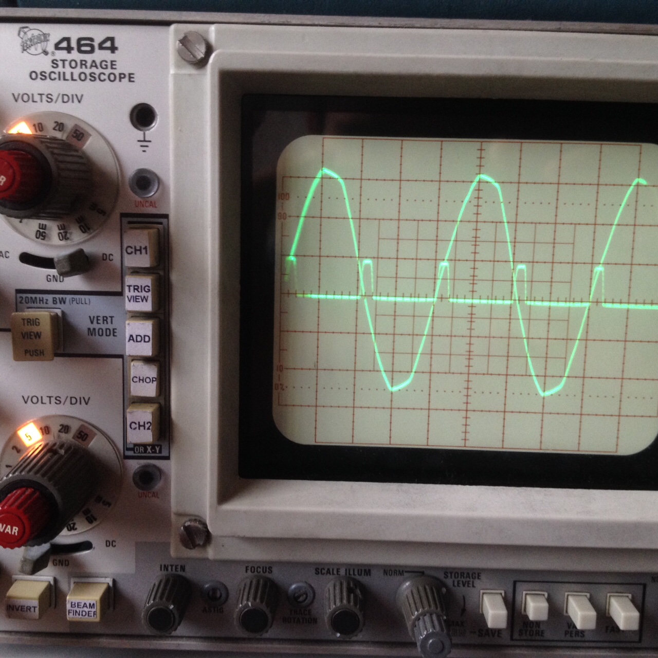

ho fatto qualche prova con questo circuito ma il risultato che ottengo è il seguente: (allego verifica con oscilloscopio)
50hz e tentativo zero cross

[2] Re: Circuito generatore ZERO CROSSING
Messaggioda Foto Utenteg.schgor » 13 ago 2015, 15:23
Vedi qui

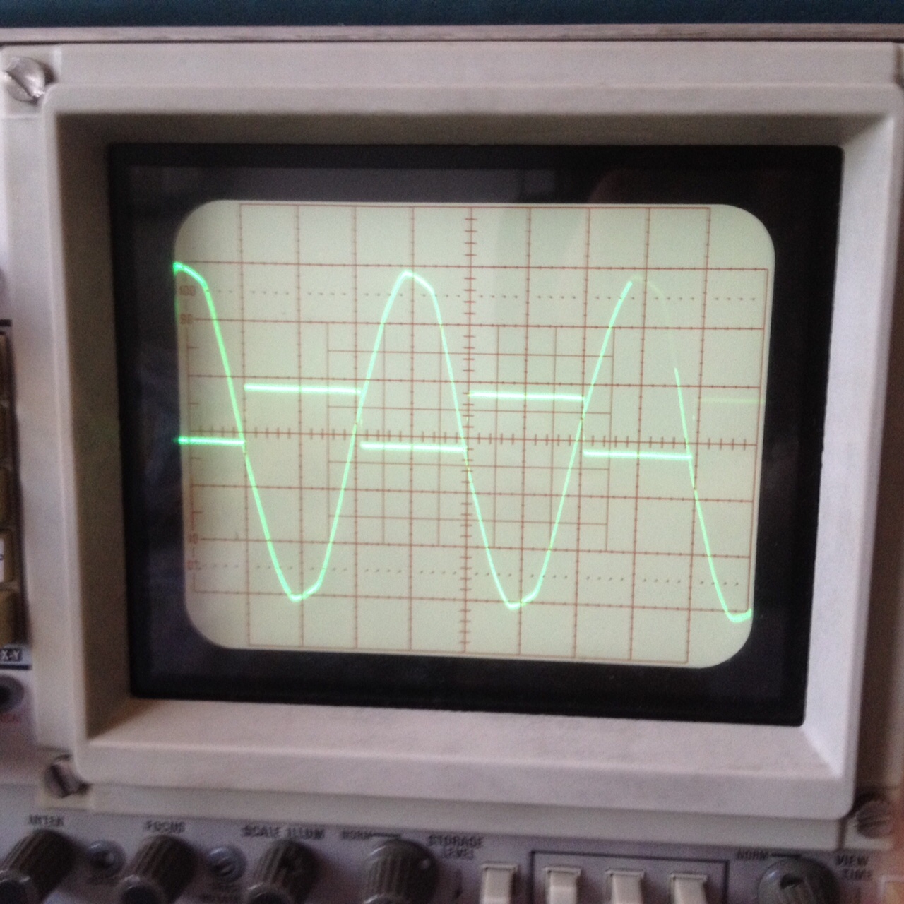

[4] Re: Circuito generatore ZERO CROSSING
Messaggioda Foto Utentecarlomusumeci » 13 ago 2015, 15:53
Grazie 1000,la ringrazio infinitamente Foto Utenteg.schgor :)
ho optato la versione con 4N25,Ridimensionando le resistenze secondo le mie specifiche....Come le sembra Foto Utenteg.schgor?

[5] Re: Circuito generatore ZERO CROSSING
Messaggioda Foto Utenteg.schgor » 13 ago 2015, 17:10
Dovresti far coincidere le due ascisse e possibilmente misurare
il ritardo del fronte di salita rispetto all'effettivo zero-crossing.

[7] Re: Circuito generatore ZERO CROSSING
Messaggioda Foto Utentecarlomusumeci » 16 ago 2015, 16:35
Ciao cosi il Circuito e il Firmware funzionano molto bene...in pratica ad ogni rilevamento genero un interrupt...Ovviamente in questo modo ho un interrupt ogni 10ms... nella routine di interrupt (inserisco un ritardo tra 1 e 9 millisecondi) ritardo che invio al FOTODIAC piu TRIAC...funziona molto bene...il ritardo lo modifico a mio piacimento tramite 2 pulsanti...che modificano incrementando o decrementando il valore del TIMER0...con prescaler opportunamente Settato...
