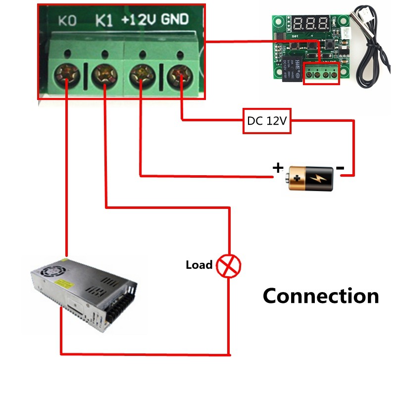

buongiorno, vorrei alcune informazioni sul termostato digitale in oggetto.
Dovrei adoperarlo per regolare la temperatura di una piccola incubatrice, mediante il collegamento di una lampadina da 40watt.
volevo sapere se devo comprare un alimentatore da 12v ed eventualmente se devo rispettare altre caratteriste (tipo quanti ampere sono necessari?)... poi ho alcuni dubbi sul collegamento della lampadina... posso collegare il cavo della corrente direttamente alla porta k0? dalla k1 poi dovrei collegare la lampadina (più o meno come nel disegno) giusto?, potrei eventualmente collegare più lampadine al termostato?

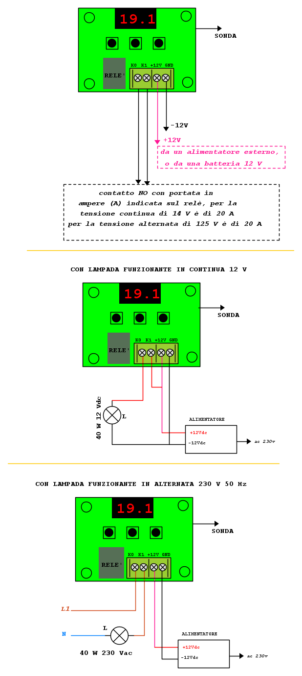

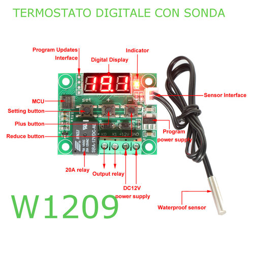

Stando alle indicazioni delle immagini che hai postato, il dispositivo per funzionare ha bisogno di un'alimentazione esterna in continua di 12 V che può essere fornita da una batteria o da un alimentatore, e questo andrà collegato in +12 V il positivo ed in GND il negativo.
Mentre in KO e K1 hai un contatto normalmente aperto, fornito dal piccolo relè che si vede accanto alla morsettiera di collegamento. Con questo contatto puoi interrompere l'alimentazione della lampada che vuoi utilizzare secondo la funzione impostata e svolta dal termostato.
Ovviamente la lampada che andrai a collegare non dovrà assorbire un'intensità di corrente superiore alla portata dei contatti del relè, la portata in A è indicata sullo stesso relè sia per la tensione continua (12 V) e per la tensione alternata (125 V).
Ora se la lampada che hai intenzione di utilizzare è di 40 W e 230 V l'assorbimento sarà di circa 3,3 A supportata dal relè in questione (20 A in 125 Vac).
Ho postato due schemi "ipotetici" per lampada funzionante in tensione continua di 12 V o in tensione alternata di 230 V e sempre della potenza di 40 W.
Nel caso si consideri quella funzionante con lampada a 12 V in continua, si dovrà considerare un alimentatore che supporti l'assorbimento della lampada, pertanto un alimentatore di almeno 5 A.

Come ho già scritto, dipende dal tipo di alimentazione della lampada/de che utilizzi,dovrai sempre fare riferimento alla portata massima in ampere dei contatti del relè come indicato sullo stesso, ovvero di 20A in dc 12 V, e di 10 A in ac 230 V. E comunque non raggiungere mai il limite di portata massima dei contatti ma tenersi sempre al disotto.
NB, la portata di 20 A in ac è riferita a 125 Vac. ;-)

Se utilizzi una lampada funzionante in AC (tensione di rete) dovrai verificare la potenza in gioco,non superando quella che ti consentono i contatti del relè e tenerti al di sotto della massima (10 A), io considererei una lampada da 60 W max, e in questo caso l'alimentatore dovrà solamente supportare il termostato, pertanto sarà sufficiente un alimentatore da 12 V 2 A max.
Se utilizzi invece una lampada funzionante in DC dovrai sovradimensionare l'alimentatore da 12 V ... A,e qui oltre che scomodo per la potenza in gioco in dc, è anche molto più oneroso, e maggiormente foriero di guasti..
Direi che la soluzione, lampada in AC ed alimentatorino in DC per la scheda sia ottima,attenzione però al carico in watt della lampada.
