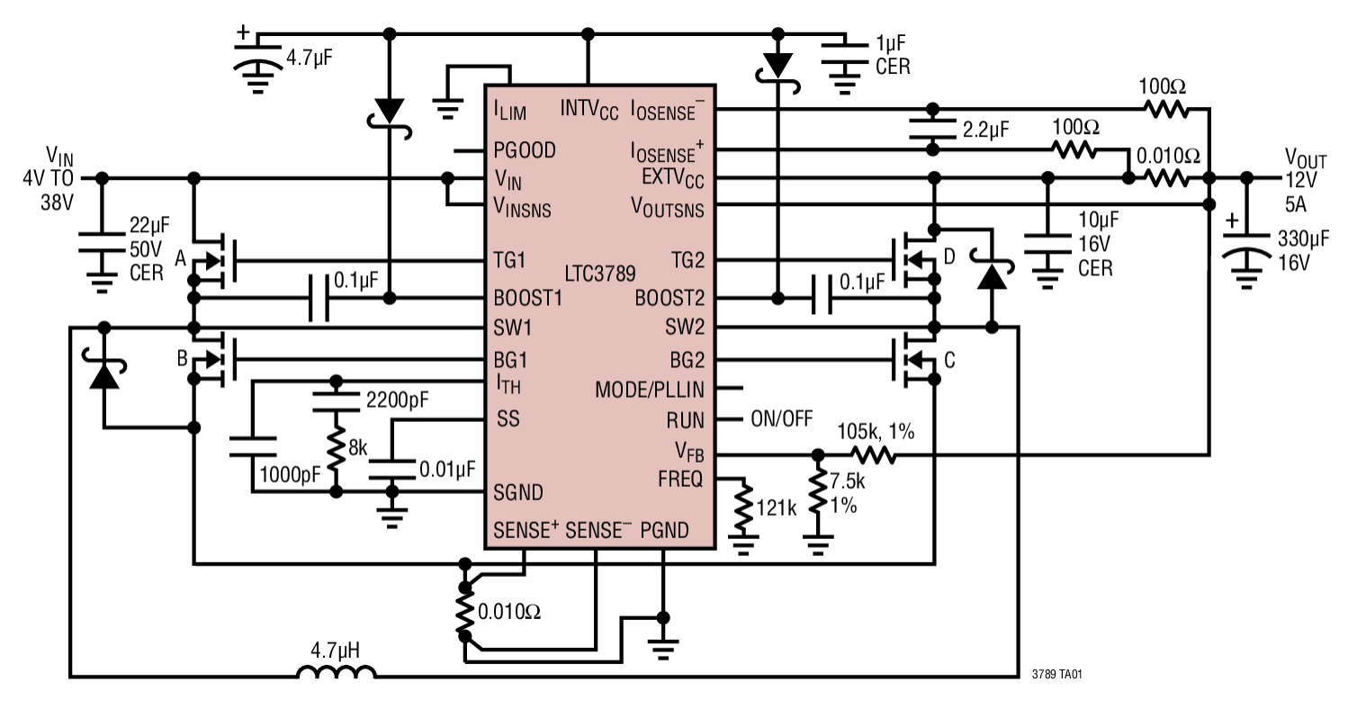

[17] Re: Generatore PWM con 2 uscite complementari e dead-time
Messaggioda Foto Utentegammaci » 28 mar 2017, 16:40
Ah ah :mrgreen:
Forse ho capito, un tipo 4-switch synchronous come questo sotto, cantano alti eh ...
