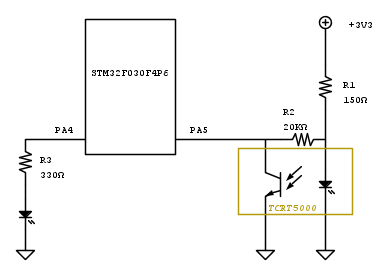

Messaggioda Foto Utentepusillus » 21 nov 2017, 16:37
condivido schema, PCB e un semplice esempio: un led che varia frequenza di lampeggio a seconda del valore rilevato da un TCRT5000: progetto con MDK5

[12] Re: Un Microcontrollore ARM-M0 a 35 Centesimi (STM32F030F4P6
Messaggioda Foto Utentespeedyant » 21 nov 2017, 19:07
Poi, con calma, provo a "creare" un progetto usando le spl "nuove" pur con il keil 4. Vediamo cosa salta fuori.

[13] Re: Un Microcontrollore ARM-M0 a 35 Centesimi (STM32F030F4P6
Messaggioda Foto Utentepusillus » 21 nov 2017, 19:48
Penso che questo link può esserti utile.
Iohobpreso spunto da lì
http://fabioangeletti.altervista.org/bl ... 1923828125

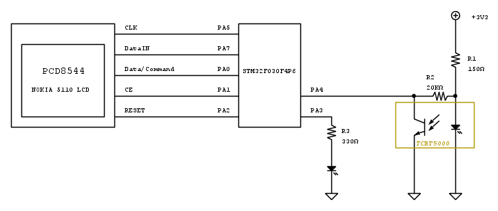

[18] Re: Un Microcontrollore ARM-M0 a 35 Centesimi (STM32F030F4P6
Messaggioda Foto Utentepusillus » 2 dic 2017, 13:01
Ho realizzato un altro progettino con questa scheda:
Il valore letto dal ADC sul TCRT500 viene riportato su un display LCD PCD8544 via SPI.
Un led viene acceso se questo valore scende sotto 200.
Realizzato con RTOS RTX e MDK5.
Ci sono due files nel progetto n3310_spi_HW.c e n3310_spi_SW.c per servirsi del display con SPI in hardware o software.
Condivido ...se qualcuno vuole divertirsi
Progetto in RTOS RTX per MDK5.
