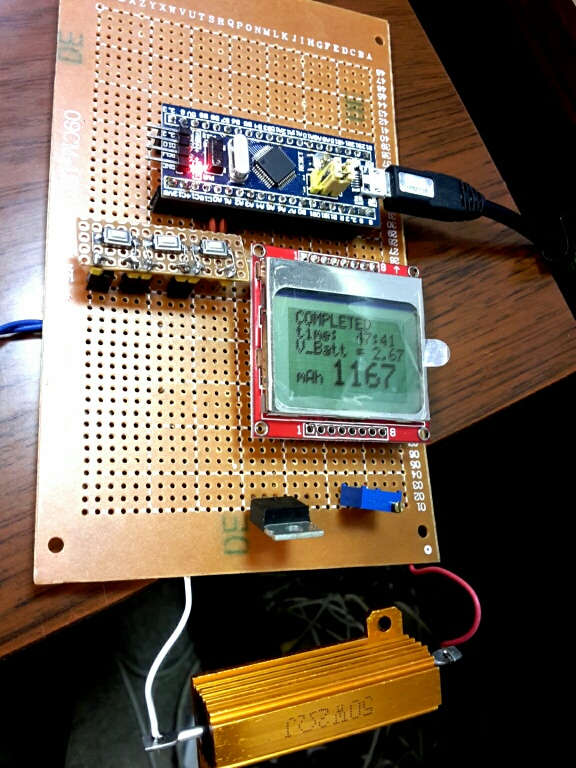

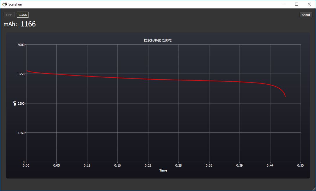

Messaggioda Foto Utentepusillus » 20 apr 2018, 18:37
richiurci ha scritto:5W o 50? :mrgreen:
Comunque scalda poco, ma con 8 Ohm dreni correnti basse, mentre un battery tester dovrebbe scaricarle a correnti consistenti, es C/2 o C o addirittura 2C...
finalmente ho trovato il resistore da 2 Ohm :D
discharger
programmino che si collega con la USB e scarica i dati da micro:
grafico

[16] Re: Semplice Battery Tester con STM32 (modulino cinese).
Messaggioda Foto Utentedadduni » 21 ago 2018, 14:00
Per utilizzare quel display come hai fatto? Hai creato una matrice e ogni volta riempita tutta? Disegnando tutti i caratteri a uno ad uno con posizione e dimensione?

Messaggioda Foto Utentepusillus » 21 ago 2018, 18:53
la memoria del display è suddivisa in 6 righe da 8 pixel (y) e 84 colonne(x) da 1 pixel.
Quindi se vuoi disegnare dei caratteri più alti di 8 pixel devi destreggiarti su due o più righe.
Ti crei un buffer di 48/8 * 84 chars che riempi con i caratteri e poi mandi tutto alla memoria del display.
cerca anche il datasheet del display: PCD8544
...sul primo post ho inserito anche il link ai sorgenti.
Comunque mi sono avvalso di driver trovati su github che poi ho adattato.
