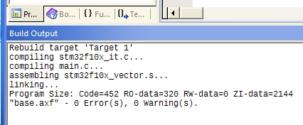

Alura,
Ho seguito il tuo video passo per passo (ho voluto verificare) ed ho fatto le stese identiche operazioni creando questo progetto. Non c'è il filmato ma sono diversamente giovane e non avvezzo a certe cose, ti devi fidare.
Questo è il risultato.
Non so cosa dire.
Non so cosa dire.
