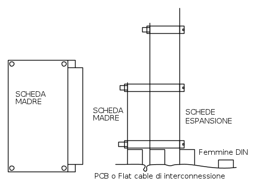

Questo mi ispira una breve digressione "meccanica":
l'avere due file laterali di connettori permette un collegamento elettrico e anche un fissaggio meccanico stabile, adottato anche da Arduino, però limita il layout e possibilmente anche le possibilità di "crescita" delle schede (in altezza dei componenti e nel numero di schede). Forse è meglio tenere separato il collegamento meccanico da quello elettrico.
Con opportuni fori nei quattro angoli della scheda del micro, e fori corrispondenti nelle schede di espansione, si possono inserire lunghe viti con tubetti distanziatori per fissare in modo solido il tutto. Eventualmente con schede grandi si possono fare fori ogni tot millimetri e mantenere un certo "standard" per il collegamento meccanico tra le schede.
Una volta che le schede sono meccanicamente collegate e distanziate di quanto serve (dipendendo dall'altezza dei componenti), il bus di collegamento si può fare (in alternativa a una scheda rigida) con una piattina (flat cable) con fissati i connettori ogni tot, e si ha anche più libertà nel distanziare più o meno e posizionare le schede.
Mi rimetto però all'esperienza di chi ci lavora per decidere su questo fissaggio meccanico, che comunque non è incompatibile con altri metodi (es: si sviluppa con schede connesse elettricamente e meccanicamente da un bus rigido (back panel), e quando la realizzazione è definitiva si sostituisce il back panel con flat cable e viti per maggior compattezza e solidità).

Eventuali schede di espansione potrebbero essere montate piggyback su una piastra madre ma si potrebbe pensare anche all'esposizione su un bus dei canali sincroni ( deterministici ) per connettere evenutali espansioni tramite cavo flessibile.
Un' altra forma di espandibilta' e' rappresentata dalla scalabilita' del processore ovvero la scelta di una serie pin-pin compatible per la eventuale sostituzione. Questo permette di limitare i costi se non serve molta potenza di calcolo. Ho visto in un paio di schede che i microcontrollori non erano pin-pin compatible e tramite una FPGA si redirezionava l' I/O in base alla configurazione ma nel caso in oggetto mi sembra eccessivo.
