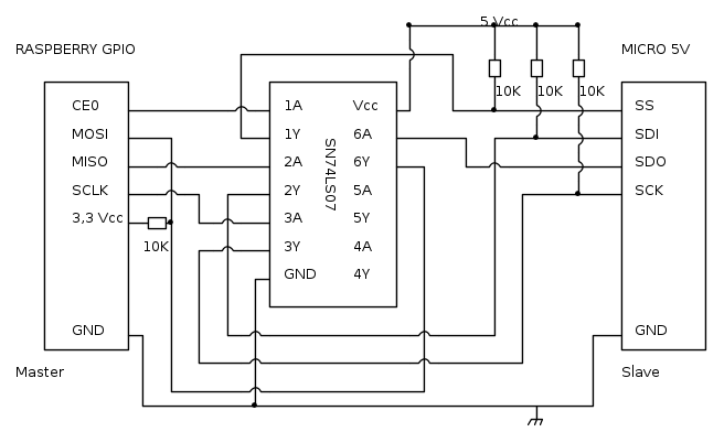

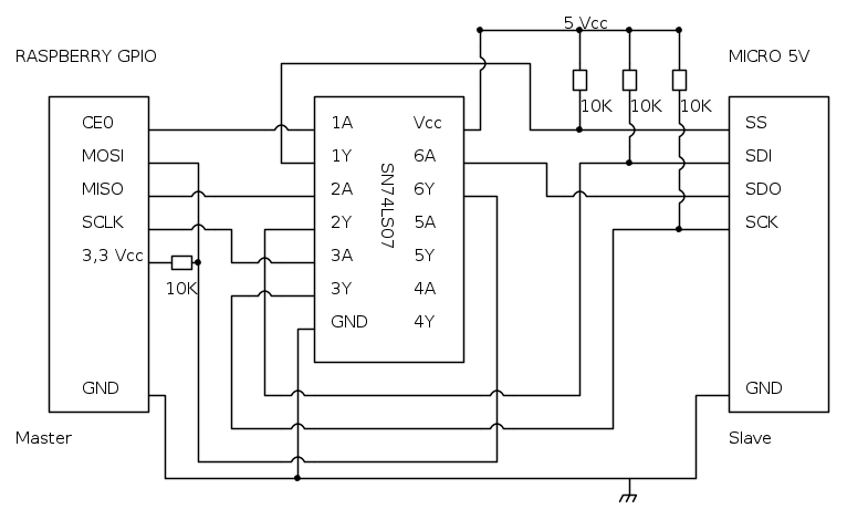

[28] Re: Collegamento SPI tra Raspberry e PIC
Messaggioda Foto Utentespivo » 21 dic 2015, 14:45
Ecco cosa averi pensato:
Il valore di 10Kohm per le resistenze è sufficiente ? (è quello che uso per MCLR dei PIC),
servirebbe un condensatore da 100nF per stabilizzare la corrente in entrata del SN74LS07?
Ciao, grazie Ivo

[29] Re: Collegamento SPI tra Raspberry e PIC
Messaggioda Foto Utenteboiler » 21 dic 2015, 20:33
MOSI e MISO sono invertiti.
Il circuito va bene se quel pin a 3.3 V è un'uscita. Se è l'ingresso, devi collegarti anche al rail di alimentazione.
Le resistenze sono OK, non sono critiche. Se proprio vogliamo, il meglio è quel valore per cui non sovraccarichi i driver, se contento con il consumo e hai lo switching piú veloce possibile. Per un circuito montato su bredboard, va bene anche una patata con infilati due pezzi di rame.
Il condensatore da 100 nF mettilo sempre. È un TTL, quindi un po' meno brutale di un CMOS quando commuta, ma ci va sempre e comunque.

[30] Re: Collegamento SPI tra Raspberry e PIC
Messaggioda Foto Utentespivo » 21 dic 2015, 22:13
Grazie Foto Utenteboiler.
sul connettore GPIO di raspberry c'è un pin che da 3,3V ed è quello che volevo rappresentare sul mio disegno.
Grazie ancora per tutti i buoni consigli Ciao Ivo :D
