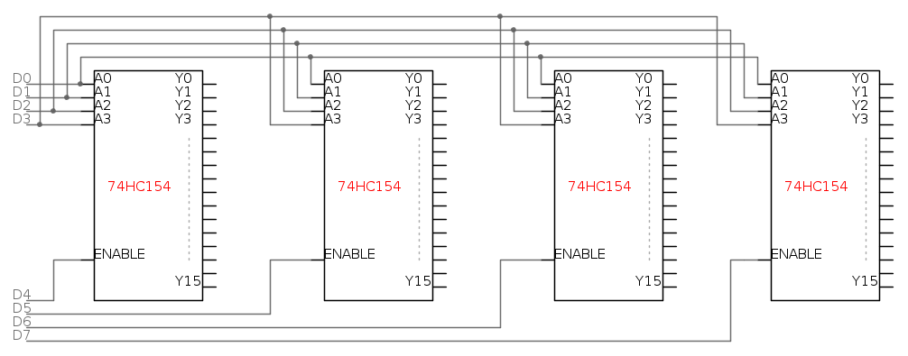

[5] Re: Scelta bus seriale per ADC e DAC
Messaggioda Foto UtenteLucast85 » 7 mag 2013, 10:44
Mi sto orientando verso la seguente soluzione. Utilizzerò 4 demultiplexer 4-16 linee (74HC154) e saranno controllati con le 8 uscite digitali che ha disponibili la scheda di interfaccia NI USB-8451.
Posso selezionare solo un IC alla volta, ma non dovrebbe essere un grosso problema.
Il datasheet dice che i tempi di propagazione sono dell'ordine delle decine di ns. Dovrebbe essere più che sufficiente. Purtroppo avrò qualche linea in più da gestire, ma non vedo alternative...
Così avrò 8 ingressi di selezione e 16*4 uscite.

[6] Re: Scelta bus seriale per ADC e DAC
Messaggioda Foto Utentebobina » 7 mag 2013, 20:12
Hai valutato anche l'integrato MCP23S17/MCP23S18 della microchip che si comanda in SPI ed ha 16 IO digitali?
Ha l'indirizzo impostabile da 0 a 7, quindi puoi usare con solo 4 IO fino a 16*8 IO ed ha un clock massimo di 10MHz.
Esiste anche la versione I2C ma il clock massimo è 1,7MHz.
Il protocollo è abbastanza semplice e dopo un procedura di init abbastanza piccola si legge e scrivono gli IO abbastanza velocemente.

[7] Re: Scelta bus seriale per ADC e DAC
Messaggioda Foto UtenteLucast85 » 8 mag 2013, 11:22
Grazie per il suggerimento, è diventato un candidato!
Forse posso anche risparmiare qualche linea di CS utilizzando IC con bus SPI utilizzabile in daisy chain...
