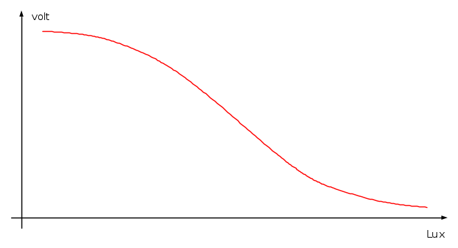

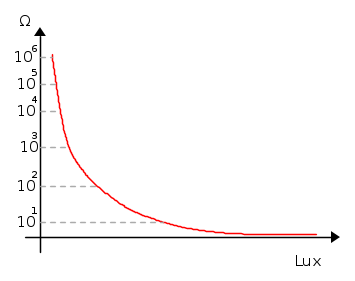

La curva caratteristica di una fotoresistenza (LDR) è qualitativamente la seguente:
Cià significa che avendo una variazione dai Megaohm agli ohm, potresti pensare di utilizzare il sensore come interruttore digitale, collegandolo il questo modo ad una porta del microcontrollore:
In questo modo avresti una risposta di tipo 0-1 sulla soglia di superamento della tensione di ON del micro. Il comportamento sulla transizione buio-luce e luce-buio devi verificarlo sul campo.
In alternativa potresti pensare di impiegare un microcontrollore con un ingresso analogico. Questo forse ti permetterebbe di migliorare e di molto il comportamento del sistema.
Lo schema di collegamento potrebbe essere ancora il partitore:

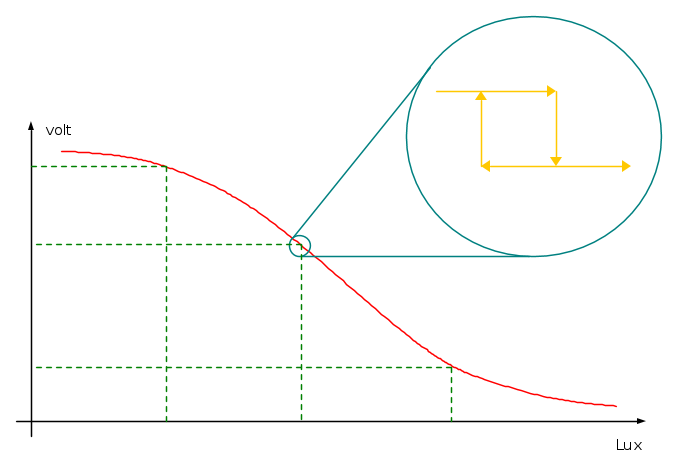

L'andamento, ancora una volta qualitativo della tensione Vpar è il seguente:
Potresti ad esempio fissare alcune soglie di tensione e per ciascuna di queste operare, con un ciclo di isteresi, una azione diversa. In questo disegno ho ipotizzato 3 livelli di tensione:
Il PIC16F628A purtroppo non dispone di ingressi A/D ma solo di comparatori, dovresti pertanto passare ad altro PIC.

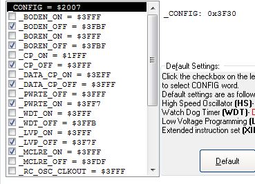

eccomi dopo avere rivisto il sorgente ho provato e riprovato ma nulla il PIC non ha anima, sospeso momentaneamente le verifiche al mio sorgente,ricomincio dal primo mattone, ho copiato un semplicissimo sorgente per accendere un led, dando alimentazione al 16f628A sulla porta 0 dovrebbe accendersi il led......
nulla, probabilmente è questione di hardware ovvero il PIC, partiamo dal sorgente del led:
lo schema elettrico prevede alimentazione del PIC resitenza di pull-up su mclr e su porta rb0 un led con relativa resistenza, che si illumina appena arriva tensione al PIC semplice no; eh! nooooo! non funziona, che si debbano settare i flags prima di farlo compilare e scrivere sul PIC con clone di pckit2.6 io uso la config di default con mikrobasic che sono:
wdt_off spuntato
Lvp_off spuntato
hs_osc spuntato
tutti gli altri imangono vuoti
ma nulla forse vanno settati anche altri ?

salve a tutti
ho risolto il problema del circuitino led proposto bisognava lavorare sui flags da settare in mikrobasic, posto di seguito la configurazione in modo che sia disponibile a chi serve, o settato in modo che funzioni il circuitino precedentemente posto all'attenzione e quindi per quello il caso è risolto.
Ora passo al mio codice e provo a rielaborare questi benedetti flags sperando di farlo rivivere, vedremo in seguito,
NB una volta creato la configurazione e rifatto la compilazione, in pckit2 va prima cancellato la PIC poi premuto il pulsante Blank ceck quindi caricato il file hex apparirà la configurazione salveta dei flags, quindi scritto il codice nel PIC, Questo è doveroso comunicarlo per quelli come me alle prime armi in fatto di PIC.
