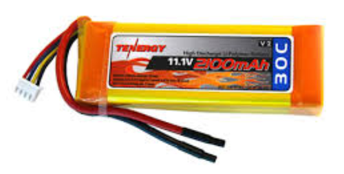

Una lipo è cosi:
Il connettore piccolo è formato da un contatto a massa, mentre gli altri sono ognuno collegato ad una cella.
Io vorrei alimentare il micro con la stessa lipo, ma usando esclusivamente il connettore piccolo, quindi il mio dubbio è: devo usare per forza una singola cella?

crovax ha scritto:Io vorrei alimentare il micro con la stessa lipo, ma usando esclusivamente il connettore piccolo, quindi il mio dubbio è: devo usare per forza una singola cella?
Dall' immagine che hai postato mi sembra di vedere 4 o 5 fili.
Il pacco betteria dell' immagine si trova in vendita qui: http://www.tenergy.com/31242?sc=59&category=38207
Come vedi è riportato, come specifica tecnica, il numero di celle.
Io vedo 4 fili (che vanno al connettore bianco). Se uno di loro è nero si suppone sia il comune.
Misura la tensione sui piedini.

Si si, è proprio cosi!
Ci sono vari tipi di batterie LiPo, denominate S1, S2, S3, S4 ecc. corrispondenti al numero di celle.
prendiamo ad esempio le S2, sono batterie fatte da due celle, quindi il connettore piccolo avrà 3 fili:
il nero il comune, e gli altri due indicanti le tensioni positive di ogni singola cella.
le S3 avranno 4 fili ecc..
