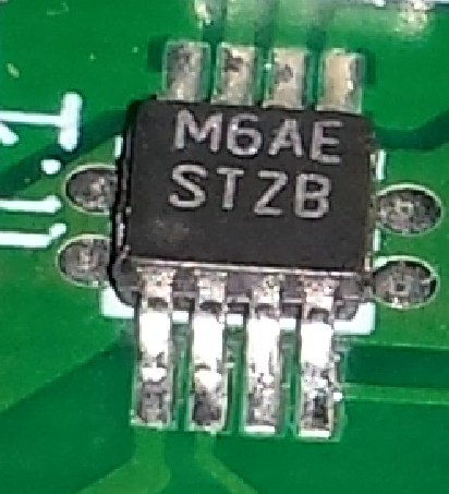

Avrei bisogno di una cortesia.
Su una scheda è stato montato l'integrato riportato nell'immagine.
Qualcuno sa dirmi di cosa si tratta ?
Dovrebbe essere parte di un driver per LED.
Grazie in anticipo per l'aiuto.

Messaggioda Foto UtenteCandy » 27 giu 2014, 21:26
Guardando il circuito circostante, cosa si capisce?

Messaggioda Foto Utentedimaios » 30 giu 2014, 9:02
Foto UtenteCandy, trattasi del solito ciruito per il pilotaggio LED con diodo induttore condensatori e resistenze. Un esempio è in questo link.
http://www.digikey.com/us/en/ph/texas-instruments/TPS61160A.html?WT.z_Tab_Cat=Featured%20Products
Il problema non è capire come funziona ma avere la sigla dell'integrato per capire il motivo per cui entra in crisi in certe condizioni.

Messaggioda Foto UtenteStefDrums » 22 ago 2014, 11:31
Ciao, ho realizzato qualche driver per led identico all'esempio che hai inviato, purtroppo però non rieco a riconoscere l'IC della foto. In che situazioni va "in crisi" ?
Spero che non sia un IC cinese di sotto-sotto marca, perché mi è capitato che fossero proprio fabbricati male e non funzionassero per niente bene.

Messaggioda Foto Utentedimaios » 22 ago 2014, 18:24
StefDrums ha scritto:....non rieco a riconoscere l'IC della foto. In che situazioni va "in crisi" ?
Entra in crisi quando pilota alcune categorie di LED blue che servono ad eccitare i fosfori per generare uno spettro a larga banda. In particolare volevo capire dal datasheet il tipo di carico che è in grado di supportare.
StefDrums ha scritto:Spero che non sia un IC cinese di sotto-sotto marca, perché mi è capitato che fossero proprio fabbricati male e non funzionassero per niente bene.
Dubito visto che il costruttore nella scheda ha impiegato tutti integrati di pregio e vista l'applicazione in campo metrologico non ha risparmiato sui componenti.

Messaggioda Foto UtenteStefDrums » 23 ago 2014, 11:00
ok, in tal caso ho un paio di domande:
il circuito che alimenta i LED è in configurazione BOOST, BUCK, SEPIC, ecc?
Ho principalmente 3 dubbi:
- la capacità del driver di alimentare correttamente il carico.
- il requirement sulla caduta di potenziale massima su tutto il carico (i LED blu hanno una tensione di accensione più alta rispetto ad altri LEDs).
- Il potenziale tra ingresso e uscita è troppo basso.
NB: nell'ultimo caso, ed in particolare se i LED sono alimentati con un DC-DC converter BOOST, può capitare che il carico sia alimentato "direttamente", cioè il BOOST non entra in funzione.

Messaggioda Foto Utentedimaios » 24 ago 2014, 14:36
StefDrums ha scritto:ok, in tal caso ho un paio di domande:
La configurazione è quella indicata seguendo il link precedentemente fornito. L'unica incognita è l'integrato impiegato per capire la sua capacità di pilotaggio in funzione del carico.
