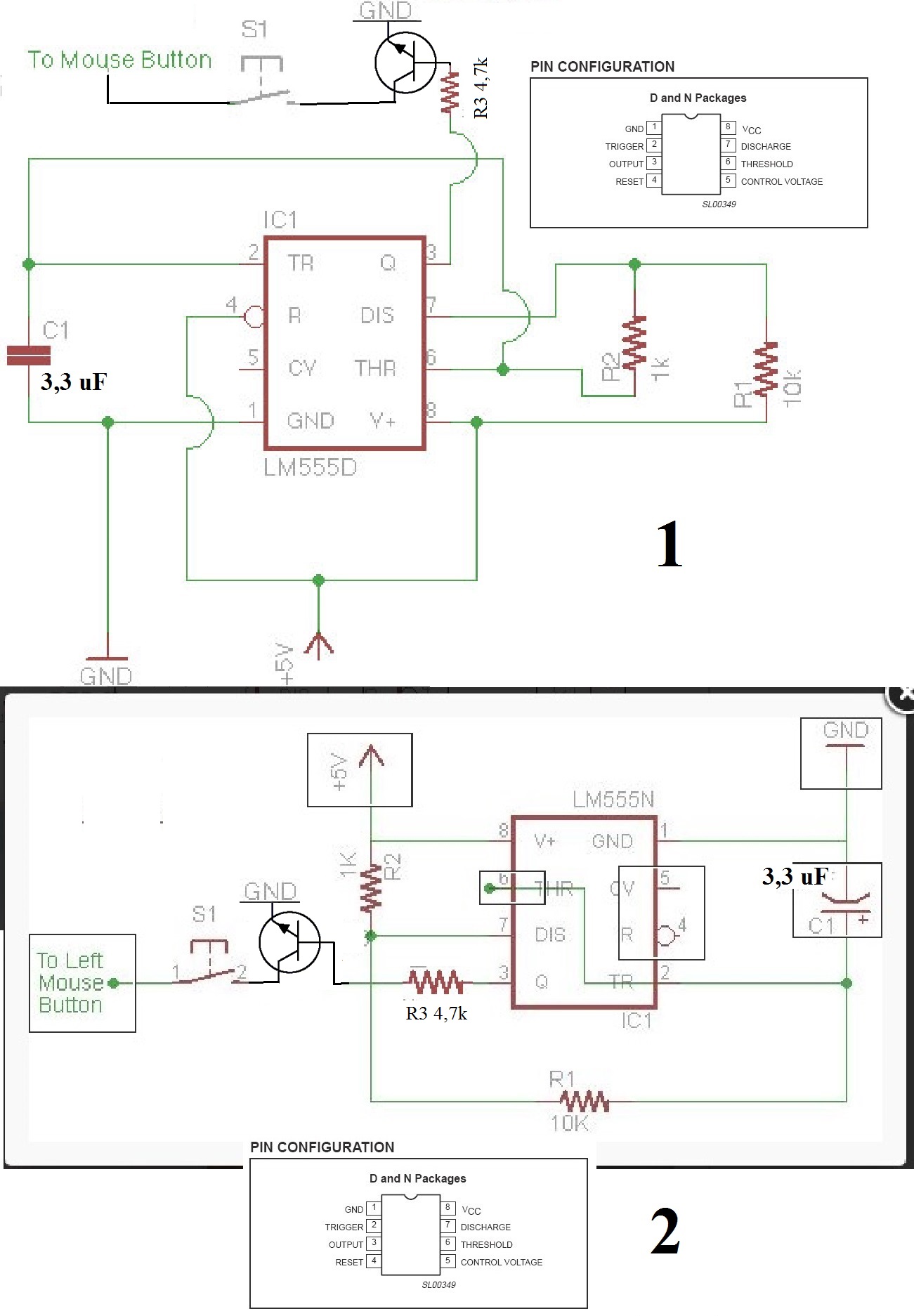

scusate ma cosa mi sta dicendo questo schema ? quello segnato di rosso ?
mi sta dicendo di mettere un trasistor ?
e per avere il rapid fire nel mouse del PC, ho cercato diverse soluzioni ma ancora sono in alto mare .
il mio mouse e un TRUST gtx25 che è sprovvisto di programma suo per controllare i pulsanti , ho provato di tutto ma in tutti i circuiti esce sempre il polo positivo in rapid fire e ho notato che nel mouse invece usa il negativo com contatto e di conseguenza non funziona. avete idee ? ringrazio per il vostro disturbo.

enkenk ha scritto:(...) scusate ma cosa mi sta dicendo questo schema ? (...)
mi permetto, quale schema ?
Grazie.

Messaggioda Foto Utenteenkenk » 20 nov 2016, 22:02
come quale schema ? non si vede la foto?

Messaggioda Foto Utenteenkenk » 22 nov 2016, 0:42
mi anno consigliato di fare cosi per invertire l'uscita del dispositivo da polo positivo a polo negativo .
secondo voi che tipo di transistor devo mettere ?

Messaggioda Foto Utenteclaudiocedrone » 22 nov 2016, 3:02
TIP31

Messaggioda Foto Utentealev » 22 nov 2016, 13:12
Il TIP31 ( :-) ) sopporta 3 A sul collettore, mi sembra molto più del necessario; secondo me basta un BC337

Messaggioda Foto Utenteclaudiocedrone » 22 nov 2016, 13:51
:-) La mia risposta era ironica... non so che circuitazione abbia un mouse e nello specifico quello dell'OP; ho solo capito che intende modificarlo per ottenere che mantenendo premuto il tasto sinistro emetta una raffica di click invece del click singolo, come astabile per quanto ne so (nulla, appunto) potrebbe anche andare bene un astabile ottenuto con porte logiche al posto dell'onnipresente 555, come inverter potrebbe andare un qualsiasi transistorino "di segnale" sia BJT che FET che una ulteriore porta logica... datemi il circuito e posso provare a proporre la modifica "giusta"; senza circuito posso solo fare illazioni. O_/

Messaggioda Foto Utenteclaudiocedrone » 22 nov 2016, 20:23
:-) Anche perché se quel transistor non viene alimentato... Foto Utenteenkenk, se recuperi lo schema elettrico del tuo mouse e lo posti possiamo vedere di risolvere. O_/
