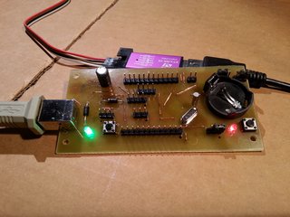

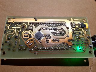

Qualche anno fa avevo iniziato con gli F103, essendo dei Cortex M3 avevo letto questo libro dedicato alle CPU M3 e M4.
Considera che riguarda solo la CPU (indipendente dal Vendor). Se sei sufficientemente masochista e ti interessa la programmazione low level potrebbe essere interessante (ne dovrebbero esistere analoghi anche per gli altri Cortex M).
Per il resto devi valutare tu. Quando ho iniziato io la scheda me la sono autocostruita...
