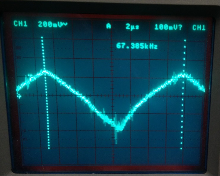

Monitorando con un oscilloscopio il segnale in uscita dalla MB sul pin 9 (Pin 9 KEY/PWR formerly key, now +5V DC, powers EDID EEPROM chip on some monitors - descrizione da Wikipedia) si vede che ci sono 5 VDC con sovrapposto un "ripple" (immagine 1)

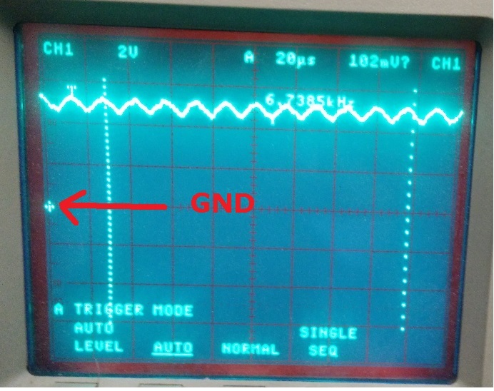

Espandendo il ripple si vede che e' una simil sinusoide da circa 600 mV P-P a frequenza di circa 67 kHz (immagine 2)
Se invece applico una tensione di 5 V continui senza ripple il monitor NON si accende.
Cioe' sembra che sia la presenza combinata dei 5 V + ripple la causa che fa accendere il monitor.
Quanto descritto sopra e' un comportamento riproducibile nelle varie prove che ho fatto.
Avete notizia / vi e' mai capitato un comportamento simile?

Forse da quello determina la frequenza se compatibile, molti monitor se connessi a ad una sorgente ad una frequenza diversa dai loro standard di compatibilità si spengono o non si accendono per nulla.

verrebbe da pensare anche a me che sia un segnale di sicronismo/freq riga.
ci sarebbe da approfondire il pin che controllo ha, credo sia difficile reperire i dati....inoltre potrebbe essere difficile capirli se non ferrati sullo specifio.
ottima l'analisi della porta.
