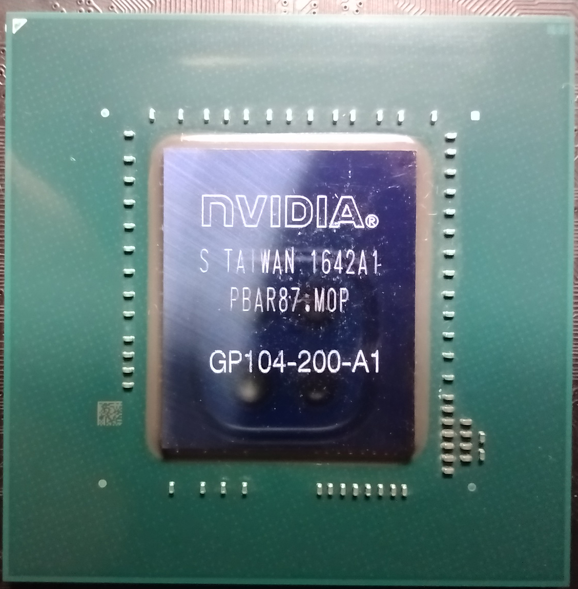

Ciao a tutti voi, ho la seguente scheda grafica guasta
MSI QuickSilver 1070 OC GeForce GTX
prima di spedire la mia scheda grafica guasta per effettuare un rebballing, vorrei capire se posso recuperare il materiale necessario per poterlo fare io.
PREMESSA: non parliamo di fornetti, né di stazioni IR che ho gia capito cosa serve.
Ho solo bisogno di sapere dove posso recuperare il resto del materiale, cioè:
1) le microsfere ADATTE al mio chipset (diametro)
2) stencil
Ricerca ball e stencil per reballing

Lo stencil per le GPU serie GP104 lo trovi facilmente, anche da Aliexpress, volendo.
Per le sfere, servirebbe il datasheet (che sembra introvabile) oppure avere in mano lo stencil e vedere quali sfere passano, per essere sicuri, perche' quasi nessun venditore lo dice, a parte questo che menziona 0.45mm nell'annuncio, potrebbe anche essere la misura corretta ma finche' non ce l'hai in mano per testarlo, si va sulla fiducia (comunque per quello che costano le sfere, prenderne 2 o 3 misure al posto di una sola non cambia molto).
Se mai decidessi di farlo, ogni volta che scaldi il chip, fai MOLTA attenzione ai condensatori saldati sulla parte superiore del chip stesso quando lo maneggi o sposti mentre e' caldo o dissaldi, se li fai staccare, magari anche solo per aver soffiato troppa aria calda, o troppo da vicino, poi sono cavoli.

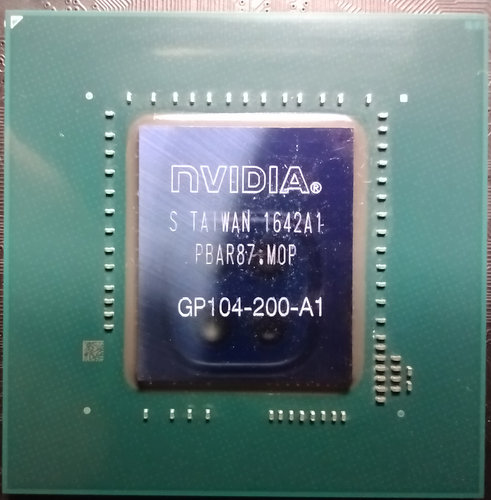

Confermo il diametro di 0.45 che ho trovato anche serigrafato sugli stencil (vedi immagine allegata)
La scelta migliore sarebbe quella di adoperare le balls con piombo affinchè abbiano piu durata, infatti ho letto che Nvidia ha adoperato per i chipset balls leadfree, senza piombo, quindi con una lega meno resistente...
Quelle Sn63/Pb37 sono forse anche un po piu resistenti, ma hanno soprattutto il vantaggio di richiedere temperature un po piu basse, che non e' male nella lavorazione "casalinga".
