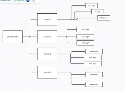

Ciao a tutti,
Avrei bisongo di una mano con un semplice script Bash. (Debian 11)
Ho una cartella contenente serie di x cartelle, contenenti a loro volta dei file .mp4 denominati x-AAAAMMDD-HHMMSS.mp4 (AAAA=Anno ecc...)
Ogni cartella può conenere un numero arbitrario di file, ma con la stessa struttura di nome.
A questo punto vorrei concatenare tutti i file e lasciare un solo file per cartella.
Va utilizato FFMPEG, con il relativo comando concat . (ha bisogno solo di un txt con "file ./x-AAAAMMDD..... )
In pratica: Entra cartella 1 - Concatena - Cancella - Esce - Entra cartella2 - Concatena - Cancella - Esce - ecc
Non riesco a capire come implementare l'entra-esce senza sapere il nome della cartella
Per il momento entro in ogni carltella e lancio il seguente comando per poi cancellare a mano

[5] Re: Sequenza Video Bash + FFMPEG
Messaggioda Foto UtenteThEnGi » 2 feb 2023, 18:29
@Foto UtenteGioArca67 Forse non ci siamo capiti, no... Mi sono spiegato male :oops:
Ti allego un obrobrio di come sono strutturate le cartelle. (ho scrito file1.mp4 un po' d'appertutto ma sono file diversi)
I file presenti nella Cartella1 devono essere convertiti in un unico file tramite FFMPEG Concat e poi eliminati.
Stessa procedura per tutte le altre cartelle. Alla fine dei giochi mi trovo 1 file .mp4 per (sotto)cartella.
FFMPEG per concatenare vuole un file .txt contenete tutti i percorsi (in realtà vuole una struttura ma con echo è facile). I percorsi possono essere relavitivi ma il comando va eseguito "dentro" la cartella
Prendendo spunto dal tuo for:
Codice: Seleziona tutto
for f in *.mp4; do echo "$f" >> Lista.txt; done
però:
1. Concatenerebbe anche il concatenato precedente (abbastanza facile:faccio pulizia con rm prima del for)
2. è applicabile sono una volta che con cd sono dentro la cartella... bisogna riproporlo per lavorare in assoluto

[6] Re: Sequenza Video Bash + FFMPEG
Messaggioda Foto UtenteGioArca67 » 2 feb 2023, 22:31
Nel loop puoi mettere più comandi
for i in $(ls -d */)
   cd ${i%%/}
   ffmpeg .....
   cd ..
done

[7] Re: Sequenza Video Bash + FFMPEG
Messaggioda Foto UtenteThEnGi » 2 feb 2023, 22:53
For annidato, proprio non ci ho pensato.
Domani metto giù due righe e lo provo !
Grazie !
