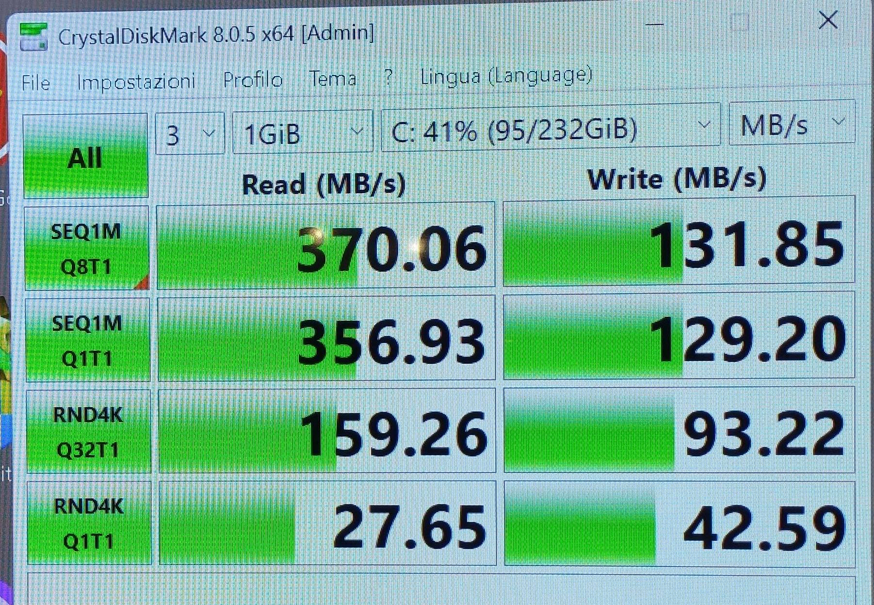

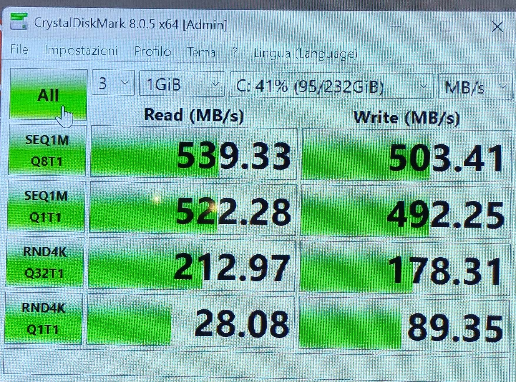

Le due porte che non vedeva hanno un controller diverso, Marvel, era disabilitato.
Nel frattempo avevo aggiornato il bios e sta dando dei problemi , non si avvia da errore 32 non vede le memorie.
Se lo lascio alcuni minuti senza batteria tampone funziona.
Aggiornamento nella prossima puntata.
Foto Utentelino9999
188 3 5
Messaggi: 283
Iscritto il: 19 dic 2019, 16:17
[10] Re: Scheda madre non vede ram e sata 3
Messaggioda Foto Utentelino9999 » 8 dic 2024, 1:14
Aggiornato il bios al 2.50. Le ram pari continua a non vederle, è un guasto hardware a questo punto.
Ora va bene, non avevo cancellato il cmos dal tasto ma avevo solo tolto la batteria.
Abilitato il chip della Marvell, per le 2 porte sata3 che non vedeva, ma Asrock sconsiglia di usarlo per il boot perché lento , nel manuale della mb dicono meglio usare le porte sata2 del chipset Z68 che quello Marvell, l'avranno messo per fare gli sboroni per dire abbiamo 8 porte sata.
Aggiungo i test di velocità, il primo con sata 3 del Z68 e il secondo Marvell. O_/
