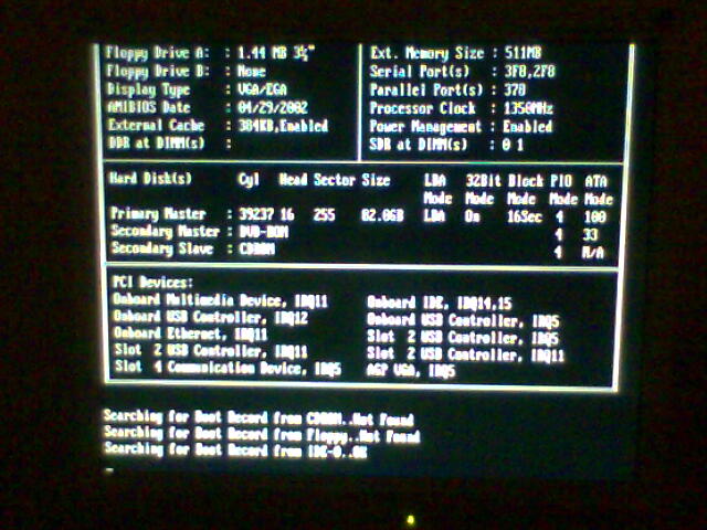

Salve,ho un problemino con l'avvio del PC, si risolve dopo "n" tentativi ma non lo ritengo salutare se questa condizione perdura, considerando che si sta ripetendo ad ogni avvio.
All'avvio del PC, le possibilità sono due:
a: (meno frequente) il PC rimane con lo schermo del monitor "buio" e non da segni di vita, pur rimanendo il led rosso di stato sul case in attività.
b: il PC si avvia e rimane fermo con la schermata del bios come da immagine (non è delle migliori,ma al momento sono sprovvisto di macchina fotografica)
io preseumo un difetto dell' H.D., ma conferme e consigli sarebbereo benvenuti prima che proceda in tentativi vari.. :D
Grazie anticipatamente.
mir

La tua idea non è di certo scartabile a priorio ma come sai, i motivi potrebbero essere tantini.
Fossi in te procederei con qualcosa di elementare:
Un avvio minimale del sistema,con conseguente utilizzo di Scan Disk e Deframmentazione.
Sono ovviamenti consigli ovvi,ma corretti per iniziare un'ispezione maggiormente profonda.

Ho avuto effetti simili quando avevo la batteria del BIOS scarica.
A volte mi succedeva anche con una vecchia tastiera.
Comunque son troppe le variabili in gioco; dovresti provare a staccare, se possibile sostituire, un componente alla volta e vedere cosa accade.
Se pensi che sia l'HD, toglilo temporaneamente e vedi come reagisce.

Sostituisci la batteria del bios, controlla che ogni pettine all'interno sia a posto, sembra un contatto difettoso, ma innanzitutto la batteria, va per i 9 anni.

mir ha scritto:si risolve dopo "n" tentativi ma non lo ritengo salutare se questa condizione perdura
La primissima cosa, una volta che sei riuscito ad avviarlo, è un backup completo del disco.
Se il disco ti molla hai perso tutto! #-o
E a giudicare dal messaggio quel disco sembra l'indiziato principale.

Messaggioda Foto Utentemir » 5 ago 2010, 19:24
Innazitutto Grazie per tutti i Vostri Cortesi interventi.
dursino ha scritto:La tua idea non è di certo scartabile a priorio ma come sai,i motivi potrebbero essere tantini.
infatti, non ne ho in mente altri per escludere l'incriminato hd.
dursino ha scritto:Utilizzi Linux o Windows?
windows, ma escluderei problemi di software, credo.
lucbie ha scritto:batteria del BIOS
sostituita recentemente
lucbie ha scritto:Se pensi che sia l'HD, toglilo temporaneamente e vedi come reagisce.
farò questa prova appena posso
babbucciodonosor ha scritto:Sostituisci la...
batteria ok,connettori ok,da verifiche fatte.
lucbie ha scritto:non si riesce nemmeno a superare lo scoglio del BIOS... :roll:
esatto
posta10100 ha scritto:backup completo del disco.
già fatto.. :D
posta10100 ha scritto:E a giudicare dal messaggio quel disco sembra l'indiziato principale.
ulteriore conferma.. :(
Mi chiedevo, qualora avessi la certezza dell'hd difettoso, ci sono procedure per tentare di rimetterlo in piedi ?
se nonricordo male è un Maxtor 80 Gb ide, credo abbia un paio di anni, come posso aggiornerò le info.
Nuovamente Grazie.

Fai il boot dal CD o chiavetta USB con una distribuzione live di Linux (ce ne sono tante). Una volta partito controlla il log dello S.M.A.R.T. (Self Monitoring Analysis and Reporting Technology) del disco con il comando "smartctl",se ci sono errori gravi il disco è da buttare o se è ancora in garanzia contatta il servizio clienti del fabbricante.

propongo di usare questo per fare una scansione approfondita dell'hd alla ricerca di settori danneggiati e per controllare i vari messaggi S.M.A.R.T.
EDIT: In ogni caso, come suggerito da lucbie, la prima cosa che farei è provare ad avviare il PC senza hardisk (e con tutte le altre eventuali periferiche IDE scollegate)
