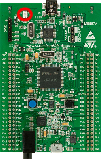

Ho un piccolo problema con la comunicazione tra Slackware ed una STM32F4 Discovery Board con il programma qstlink2.
Il problema è che non funziona. O meglio, riesco ad avviare il programma ma la comunicazione non va a buon fine.
Per completezza posto l'output di dmesg

La scheda monta un circuito programmatore ST-Link/V2 che a quanto pare viene "trovato" ma ... nulla di più.. :roll:
Quello che mi fa arrabbiare è che su una Ubuntu 12.x (provata da un conoscente) funziona (come descritto in questo link). Sulla mia Slackware no. :evil:
Magari qualcuno qui sul forum possiede una STM32F4 ed usa Ubuntu e mi può far notare qualche differenza sostanziale in modo da capire dove sta il problema :D se ho sbagliato o se manca qualcosa alla configurazione.. :?:
Spero che qualcuno riesca a darmi qualche suggerimento utile e di conseguenza mi possa aiutare.

Da notare però che, quando collego la scheda il LED1 COM (sono in realtà 2 LED uno rosso ed uno verde) cerchiato in rosso nell'immagine:
Al cliccare i button della GUI il LED segnala la comunicazione. Al collegare la scheda si accende il LED rosso (default) e quando clicco su "Connect" si illumina il LED verde segnalando la comunicazione USB (comportamento normale)..
Questo LED è collegato direttamente all' IC del programmatore ST Link/V2 della board come si può osservare dall datasheet della scheda a pag. 32.
Ma quello rappresenta solo comunicazione (che non va a buon fine) e basta.
