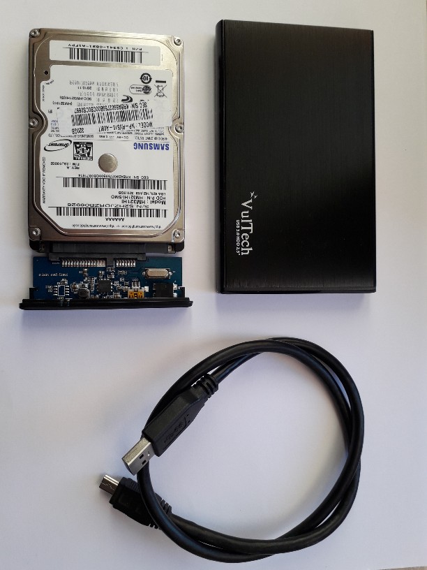

Da qualche giorno ho riscontrato difficoltà ad accedere ai dati del mio hard disk esterno. L'anomalia è cominciata con un notevole rallentamento, addirittura con Windows dopo un po di tempo mi chiede di formattarlo, altrimenti non c'è modo di accedere ai dati. Con Ubuntu inbece c'è un notevole rallentamento, ma riesco ad accedere a quasi tutte le cartelle, eccetto una dove mi viene segnalato un errore. È normale che ci sia questa differenza di comportamento tra i 2 sistemi operativi?
Hard disk esterno difettoso: Ubuntu lo legge, Windows no

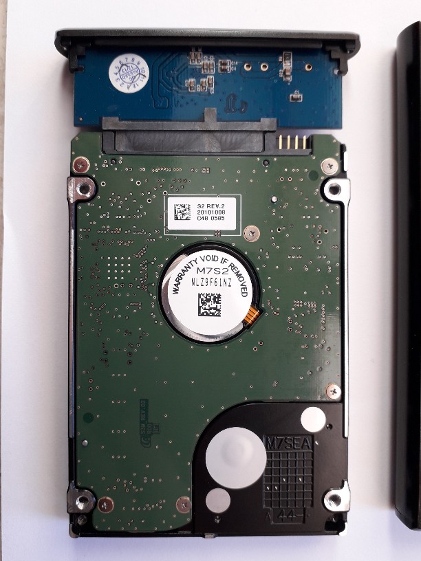

Buongiorno e grazie per le risposte. Il disco in questione è un Samsung, vedi foto. Come faccio ad effettuare il controllo Smart tenendo presente che in ambiente Windows la partizione difettosa non viene nemmeno letta? Posso farlo con Ubuntu?
