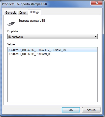

Eh... non saprei da dove ricavare queste informazioni...
Product ID
Vendor ID
Giusto?
Al massimo sono riuscito a recuperare questo...
Per il resto... mi da come produttore dei driver Microsoft, ovvio dato che non è riuscito a piazzare quelli giusti...

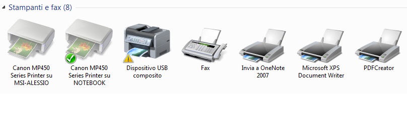

E' vero... la danno compatibile...
Però quando la installo mi compare questo
E quando provo ad installare i driver il sistema crasha...
Ho provato a scaricare diversi driver, per XP e per VISTA, niente da fare!
Se hai installato driver per versioni diverse da W7 è comprensibile che il sistema si arrabbi.
Tra l'altro, sul sito ufficiale Brother è ben indicata sia la compatibilità della stampante con W7, sia la strada da seguire per installarla.
Se non risolvi con "aggiorna driver" prova installando i driver manualmente.
Li fai sempre gli aggiornamenti di Windows Update vero?
