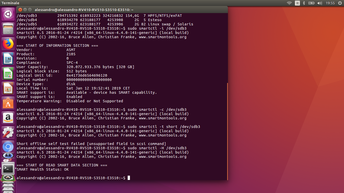

[13] Re: Hard disk esterno difettoso: Ubuntu lo legge, Windows no
Messaggioda Foto Utenteelectrocompa » 12 gen 2019, 21:00
Allego videata del terminale Ubuntu con i comandi smartmontools

[14] Re: Hard disk esterno difettoso: Ubuntu lo legge, Windows no
Messaggioda Foto Utentexyz » 12 gen 2019, 21:30
Non serve allegare delle bitmap per informazioni testuali.
Non mostri nulla di interessante, usa "-a" o il più prolisso "-x". Puoi usare anche il front-end grafico "gsmartcontrol" se disponibile.

[15] Re: Hard disk esterno difettoso: Ubuntu lo legge, Windows no
Messaggioda Foto UtenteHDDaMa » 13 gen 2019, 1:43
Gli attributi smart non si vedono.
Manda il comando
smartctl -a /dev/sdx (al posto di x ci va la lettera corrispondente al disco da verificare con fdisk -l)
Oppure se si vuole qualcosa di molto più completo su una bella interfaccia grafica a finestre, GSmartControl
Vedi esempio:

[16] Re: Hard disk esterno difettoso: Ubuntu lo legge, Windows no
Messaggioda Foto Utenteelectrocompa » 19 gen 2019, 13:27
Il comando smartctl -a e -x non funzionano, permesso negato.
alessandro@alessandro-RV410-RV510-S3510-E3510:~$ smartctl -a /dev/sdb3
smartctl 6.5 2016-01-24 r4214 [x86_64-linux-4.4.0-141-generic] (local build)
Copyright (C) 2002-16, Bruce Allen, Christian Franke, www.smartmontools.org
Smartctl open device: /dev/sdb3 failed: Permission denied
alessandro@alessandro-RV410-RV510-S3510-E3510:~$ smartctl -x /dev/sdb3

[17] Re: Hard disk esterno difettoso: Ubuntu lo legge, Windows no
Messaggioda Foto Utentexyz » 19 gen 2019, 21:03
electrocompa ha scritto:Il comando smartctl -a e -x non funzionano, permesso negato.
Sono domandi privilegiati e solo l'utente root può eseguirli. Accedi come root o se è configurato "sudo" sul tuo utente aggiungi prima del comando "sudo smartctl ...".

[18] Re: Hard disk esterno difettoso: Ubuntu lo legge, Windows no
Messaggioda Foto Utenteelectrocompa » 19 gen 2019, 21:04
alessandro@alessandro-RV410-RV510-S3510-E3510:~$ sudo smartctl -x /dev/sdb3
smartctl 6.6 2016-05-31 r4324 [x86_64-linux-4.15.0-43-generic] (local build)
=== START OF INFORMATION SECTION ===
Vendor: ASMT
Product: 2105
Revision: 0
Compliance: SPC-4
User Capacity: 320.072.933.376 bytes [320 GB]
Logical block size: 512 bytes
Logical Unit id: 0x41736d6564696120
Serial number: 00000000000000000000
Device type: disk
Local Time is: Sat Jan 19 20:01:45 2019 CET
SMART support is: Available - device has SMART capability.
SMART support is: Enabled
Temperature Warning: Disabled or Not Supported
Read Cache is: Enabled
Writeback Cache is: Enabled
=== START OF READ SMART DATA SECTION ===
SMART Health Status: OK
Current Drive Temperature: 0 C
Drive Trip Temperature: 0 C
Error Counter logging not supported
Device does not support Self Test logging
Device does not support Background scan results logging

[19] Re: Hard disk esterno difettoso: Ubuntu lo legge, Windows no
Messaggioda Foto Utentexyz » 20 gen 2019, 10:55
Hai un disco molto vecchio e non ha nessuna informazione SMART.

[20] Re: Hard disk esterno difettoso: Ubuntu lo legge, Windows no
Messaggioda Foto Utenteelectrocompa » 20 gen 2019, 11:30
Grazie per il supporto.
Lo declasso a disco meno importante e provo a formattarlo per vedere se il problema per caso si risolve. Il disco era pieno e non vorrei che fosse stata questa la causa, assieme ad altri fattori (mancanza alimentazione la prima che mi viene in mente) a determinare l'anomalia
