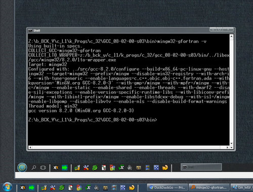

Messaggioda Foto Utentelemure64 » 29 gen 2021, 23:09
Per essere sicuro ho controllato. Nonostante le apparenze (ho fatto il possibile per farlo somigliare a win 7) è windows 10 e il compilatore parte. Ecco la schermata se può essere utile per rintracciare la versione.

[14] Re: ambiente di sviluppo fortran sotto Windows 10
Messaggioda Foto Utentefpalone » 30 gen 2021, 15:08
Breve aggiornamento.
Un problema è sicuramente l'installazione di mingw sul PC aziendale: per via dei limitati privilegi non riuscivo neanche a inserire la cartella di installazione nella path.
Scoraggiato, ho provato ad installare il tutto (incluso windows 10) sul catenaccio che ho a casa.
Primo passo avanti: l'installazione è andata a buon fine e gfortran pare compilare correttamente! :mrgreen:
Il compilatore ora è a posto, manca da far funzionare un ambiente di sviluppo: purtroppo code::blocks mi continua a dare lo stesso errore: non trova la cartella del compilatore, nonostante mi pare di averla correttamente inserita...

[15] Re: ambiente di sviluppo fortran sotto Windows 10
Messaggioda Foto Utentelemure64 » 30 gen 2021, 15:22
Se ti accontenti da linea di comando e installi cMake ho provato a riciclare uno dei miei progettini, sostituendoci qualche file fortran. Ovviamente il compilatore mingw-GCC deve essere presente nel path in modo da essere sempre raggiungibile e sicuramente saranno necessari diversi aggiustamenti, non è detto che funzioni. Io ho controllato prima di fare l'upload ma chi sa quante cose sono presenti sul mio PC che non ci sono magari sul tuo e ovviamente viceversa.

[16] Re: ambiente di sviluppo fortran sotto Windows 10
Messaggioda Foto Utentefpalone » 30 gen 2021, 15:36
lemure64 ha scritto:Se ti accontenti da linea di comando e installi cMake
Eh, ci vedo alcune difficoltà legate alle mie limitate capacità informatiche: per rendere eseguibile il programma sui PC dei colleghi (che non hanno ovviamente le dll che mingW si porta dietro) dovrei usare librerie statiche; senza una IDE non saprei come muovermi per compilare senza librerie dinamiche...
Se riuscissi a forzare da riga di comando le librerie statiche, potrei fare a meno tranquillamente dell'ambiente di sviluppo. Foto Utentelemure64, tu che ne dici, potrebbe essere percorribile?

[18] Re: ambiente di sviluppo fortran sotto Windows 10
Messaggioda Foto Utentefpalone » 30 gen 2021, 22:38
altro aggiornamento:
sono riuscito a compilare da linea di comando, con librerie statiche :D
Foto Utenteboiler, grazie, sono riuscito a dare tutti i riferimenti anche in code::blocks; ho dovuto però puntare a mingW64 invece che agli eseguibili di mingW32 (che a me non comparivano di default).
