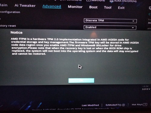

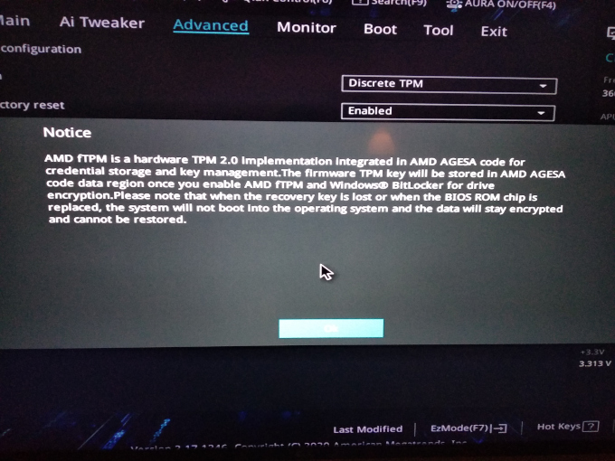

Vi aggiorno sul mio caso, magari potrebbe essere utile a qualcun altro.
Ieri sera ho verificato seguendo le vostre indicazioni, ad un primo controllo non ho trovato nessuna compatibilità a TPM, nemmeno V1.2.
Sono quindi andato nel BIOS e nel menù Advanced, sezione fTPM, ho trovato la voce TPM Device Selection impostata a Discrete TPM:
Bios->Advanced->fTPM->TPM Device Selection
l'ho modificata nell'altra opzione disponibile: Firmware TPM e poi ho riavviato.
Ricontrollando ora trovo la compatibilità con TPM V2.0:
Gestione dispositivi->Dispositivi di sicurezza
