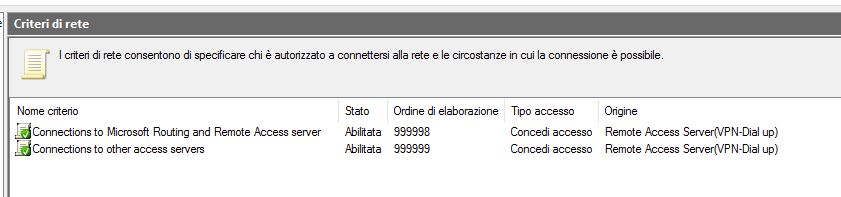

Messaggioda Foto Utentefabio8v » 22 dic 2021, 18:07
Grazie per il link ma non mi hai detto come si fa per esplorare la cartella del server sul client

[15] Re: VPN privata
Messaggioda Foto Utentealev » 22 dic 2021, 18:21
Ehm....nello stesso modo in cui lo faresti quando lavori all'interno della LAN, mi pareva di avere capito che in ufficio funzionasse tutto

[16] Re: VPN privata
Messaggioda Foto Utentefabio8v » 22 dic 2021, 18:33
sono a casa...connesso alla vpn...doppio click su rete..vedo solo i PC della rete interna...non quella del server

[17] Re: VPN privata
Messaggioda Foto Utentealev » 22 dic 2021, 18:50
Secondo me, potresti andare in ufficio con il macbook e metterti davanti alla console del server win2016
Poi, fai un hot-spot wi-fi con lo smartphone e configuri il macbook per navigare su internet tramite l'hot-spot, ovviamente il macbook non deve essere connesso alla LAN aziendale
Poi, con il macbook ti colleghi alla VPN e fai dei tentativi di connessione alle cartelle condivise di Win2016
A questo punto, con pazienza, ti guardi bene i log del firewall e dell'Event Viewer del Win2016 e cerchi di capire dove risiede il problema

[18] Re: VPN privata
Messaggioda Foto Utentefabio8v » 22 dic 2021, 19:18
non c'è bisogno di andare in ufficio..ho desktop remoto sul server...vedo il log...ci sono 2 eventi:
1 remoteaccess, il server di accesso remoto ha acquisito un indirizzo ip ....da utilizzare sulla scheda del server
2 servizio sstp..impossibile leggere l'hash del certificato

[19] Re: VPN privata
Messaggioda Foto Utentealev » 22 dic 2021, 19:52
Penso che manchino i certificati della VPN
Non li hai generati?

[20] Re: VPN privata
Messaggioda Foto Utentefabio8v » 22 dic 2021, 20:13
no..
