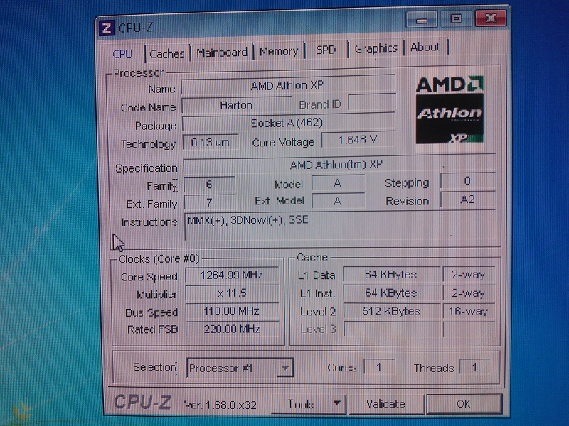

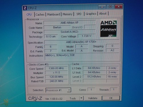

Eccomi qui!
Allora, oggi ho provato ad utilizzare il programma che mi avete consigliato per individuare il modello della CPU, solo che con la frequenza base, e anche aumentata di 10Mhz, non dice nulla di nuovo
Ho provato ad impostare la frequenza a 120Mhz, e come per magia, appena avviato il sistema, mi ha installato i nuovi driver per il processore, per la precisione per lo AMD 1700+ e anche il report parla chiaro
Come è possibile?
Non ho aumentato ancora la frequenza, per paura di fare danno, anche per il rapporto ram:FBS è 5:3

Messaggioda Foto UtenteDR1 » 16 mar 2014, 17:11
I dati non corrispondono all'architettura barton.
Hai spostato i jumpers finora ?
Entra nel BIOS premendo F2 all'avvio del PC.
Una volta nel bios F9 e poi F10 confermando le operazioni.
Al riavvio del PC, ritorna nel BIOS e posta il modello CPU scritto sulla schermata main.

Messaggioda Foto UtenteNarcolex » 16 mar 2014, 17:47
Tagliamo la testa al toro, apri il case e guarda un attimo come sono impostati i jumpers....
Il FSB è impostato a 100 MHz, ma tutti gli altri parametri sembrano ok, quindi secondo me si tratta solo di capire che tipo di barton è....
Riesci a smontare il dissipatore sopra la cpu per leggerre direttamente da li che modello di barton è?
Aspè, una cosa alla volta però... prima vai con le istruzioni di DR1, vediamo se si riesce a far volare sto PC :)

Messaggioda Foto UtenteDR1 » 16 mar 2014, 17:48
Si resettano le impostazioni di default del BIOS.
Il dato più attendibile e quello dell'architettura, il modello invece viene rilevato confrontando moltiplicatore e frequenza.
Nel manuale della scheda madre questi due dati devono essere impostati manualmente e se uno non li conosce quelle sono le conseguenze.
Prima di leggere fisicamente il modello sulla CPU, prova a fare i passaggi che ti ho postato e vediano, se almeno il BIOS, riesce a riconoscerla.

Messaggioda Foto UtenteDR1 » 16 mar 2014, 18:25
Tenendo presente che il barton meno performante ha una frequenza base di 333 Hz puoi trovare da solo la risposta.
