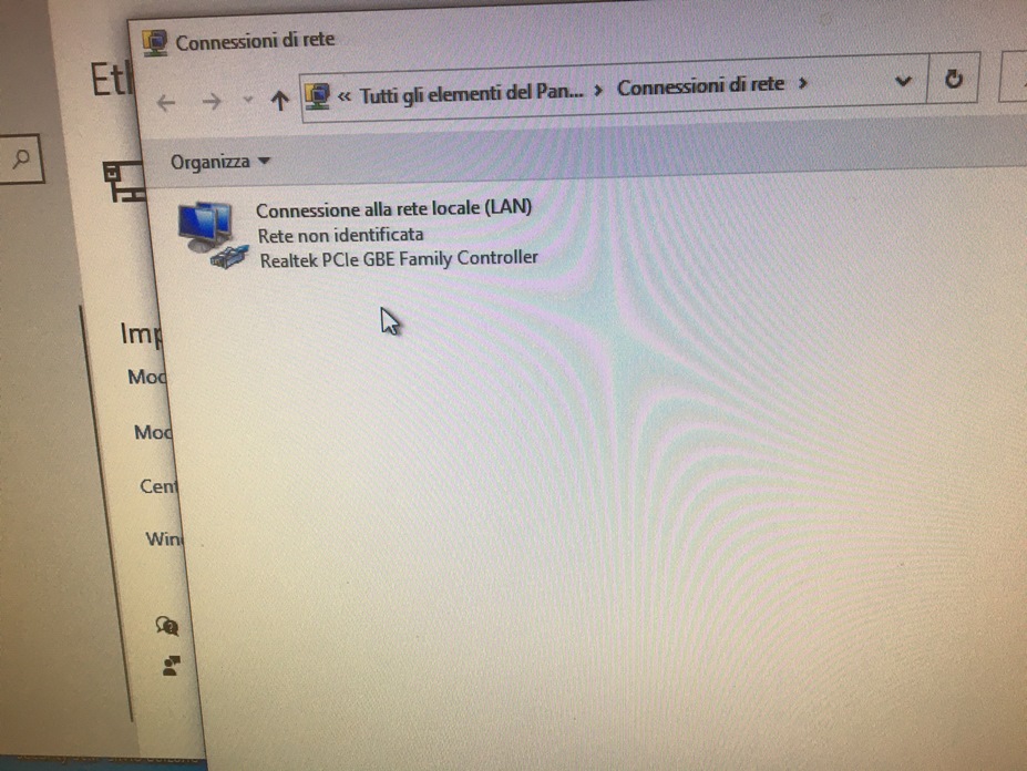

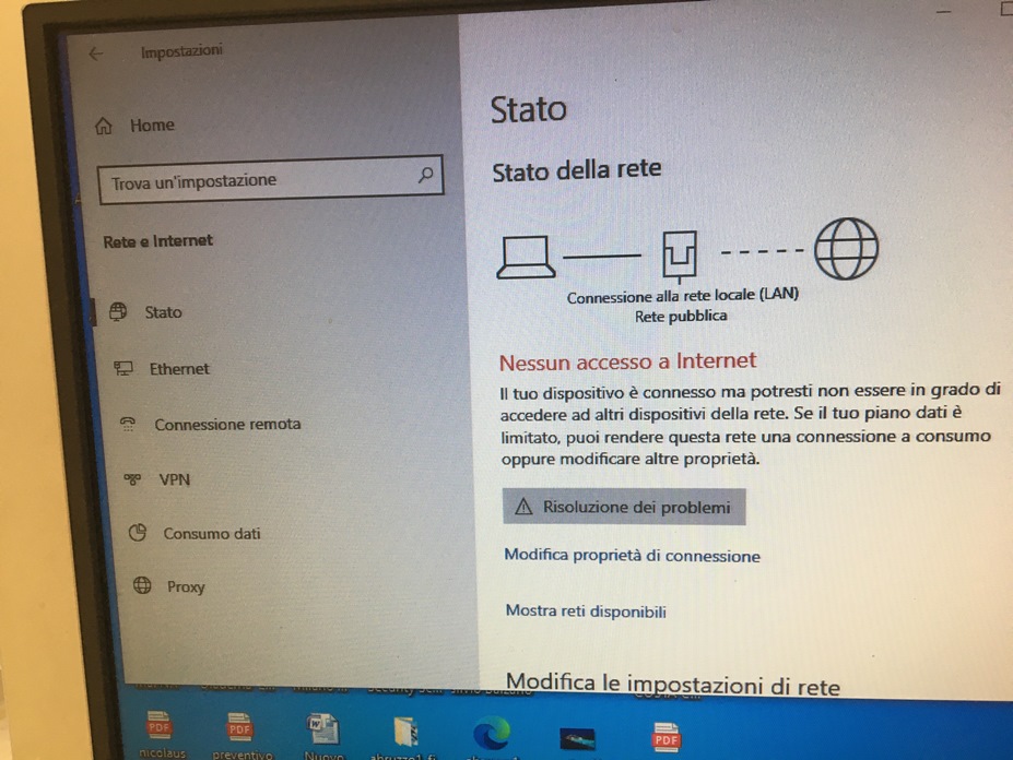

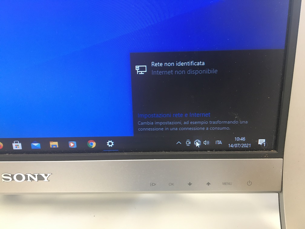

Messaggioda Foto Utentesilviolatina10 » 14 lug 2021, 12:05
grazie mille per i suggerimenti . andiamo per gradi stamane mi chiama che è sconnesso e non ha provato nulla , ha preferito usare .
l'altro che è collegato allo stesso modem e funziona
sono andato ed ho verificato che non era in rete , allego tutte le immaggini dei vari test eseguiti risoluzione del problema e la dicitura del problema. Non avendo risolto senza averlo scollegato fisicamente il cavo lan , scollego il doppino che mi avete chiesto di scollegare , attendo 20 secondi e ricollego , compare led rosso e cosi rimane ,a quel punto neanche più l'altro andava , ho atteso un po' e dopo di che decido di fare un reset pigiando con uno spillo nel buchino del modem , il modem torna con luce bianca ,ma ancora nessuna connessione , dopo un po' decido di spegnere e riaccendere , al suo riavvio tutto torna funzionante.

[24] Re: comunicazione lan difettosa ?
Messaggioda Foto UtentedrGremi » 14 lug 2021, 14:05
Ok, l'operatore telefonico direi che è assolto. Ora tocca vedere se è colpa della tua linea interna. I PC sono in stanze diverse? Che giro fa il cavo?
Fate la prova di cambiare stanza al portatile per qualche giorno.
