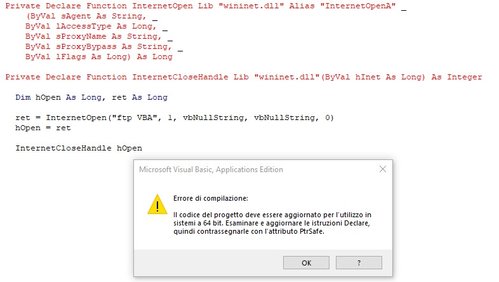

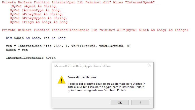

[25] Re: Creazione Cartella FTP tramite VBA
Messaggioda Foto UtenteBobo360 » 19 nov 2021, 15:41
Ciao, grazie per il supporto.
a me da questo tipo di errore, allego il file conlo screenshot.
Foto UtenteBobo360
30 4
Messaggi: 153
Iscritto il: 12 nov 2008, 12:55
[26] Re: Creazione Cartella FTP tramite VBA
Messaggioda Foto UtenteGioArca67 » 19 nov 2021, 16:01
Quindi hai VBA7.

[27] Re: Creazione Cartella FTP tramite VBA
Messaggioda Foto UtenteBobo360 » 19 nov 2021, 16:17
mi da errore su "ftp VBA".
Ma teoricamente questa funzione "InternetOpen" dovrebbe aprire la connessione con FTP?
giusto?
quindi ci dovrebbero essere i dati di accesso?
Foto UtenteBobo360
30 4
Messaggi: 153
[28] Re: Creazione Cartella FTP tramite VBA
Messaggioda Foto UtenteGioArca67 » 19 nov 2021, 16:38
No. La InternetConnect lol fa, vedi messaggio 13.

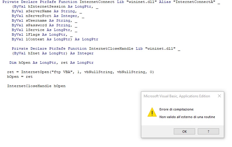

[29] Re: Creazione Cartella FTP tramite VBA
Messaggioda Foto UtenteBobo360 » 19 nov 2021, 17:15
mi da questo errore:
Foto UtenteBobo360
30 4
Messaggi: 153
[30] Re: Creazione Cartella FTP tramite VBA
Messaggioda Foto UtenteGioArca67 » 19 nov 2021, 17:23
Ma è insieme al resto del tuo codice o in una cartella vuota?
Se da solo non va.
Al post 24 scrivevo
Aggiungi al tuo codice solo
Prova allora tutto il codice al post 13
4.585 4 6 9
Messaggi: 4595
