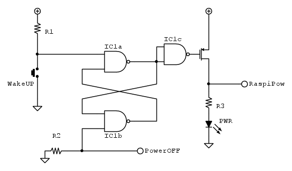

Comunque, una volta spento il PI tramite comando (o da GUI), l'interruttore permette di togliere l'alimentazione a tutto il sistema.

Puoi farlo in automatico, se vuoi.
Mi ricordo che da qualche parte hai un pin che ti va a zero quando fai lo shutdown di sistema.

Foto UtentePietroBaima, intendi dire realizzare una sorta di circuito di autoritenuta?

Potrebbe servire per qualche integrato PM esterno.

Mah, Foto UtentePaolino, pensavo semplicemente ad una cosa del genere (molto di principio):
