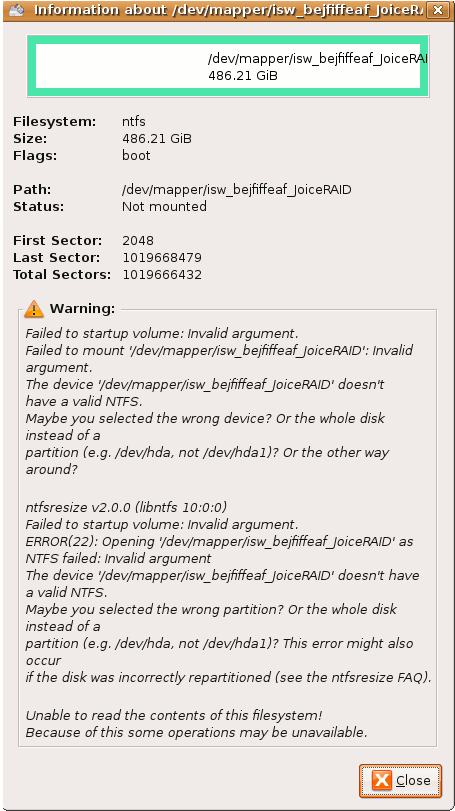

siccome il mio PC è configurato con due HDD in RAID0 (stripe) devo inizialmente installare i driver per raid, quindi:
sudo apt-get update
sudo apt-get install dmraid
e fin qui tutto bene, il raid viene riconosciuto e le partizioni sono ben visibili.
a questo punto mi ritrovo in questa situazione:
aprendo l'editor delle partizioni (GParted), mi viene segnalato che ci sono stati degli errori a montare il volume.
Questo l'errore:
Quindi già qui c'è qualcosa che non funziona come dovrebbe, e non riesco a capire perché mi dia errore su entrambe le partizioni NTFS.
Da questo problema ne deriva poi che Ubuntu, durante l'installazione, non riconoscerà i due SO.

beh un errore c'e', senza nemmeno analizzare tutta la situazione :)
quando ti riferisci a una partizione il suo identificativo termina con un numero

un id senza numero = discointero ;) il che va bene solo per ioctl chkdsk o per formattarlo

come faccio a sapere qual è il numero della partizione che ho allocato per ubuntu?

ls /dev/mapper/
o dmraid -r

Rieccomi. Sono riuscito ad installare tutto senza problemi sulla partizione giusta.
Adesso però il problema rimane che GRUB non sembra essere installato correttamente: allo startup parte sempre il bootloader di vista.
